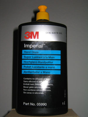

Juanjo Publicado 15 de Agosto del 2004 Denunciar Publicado 15 de Agosto del 2004 Para los pequeños arañazos y dar brillo uso este polish de la marca 3M. Es de lo mejorcito. Existe un producto de la misma marca (creo que con el tapón en blanco) que sirve para sacar los roces de otras pinturas. A mí con ese del tapón blanco me quitaron un buen roce en el paso de rueda de una barrera amarilla, y pareció de magia. Saludos. Responder
gelete Publicado 15 de Agosto del 2004 Autor Denunciar Publicado 15 de Agosto del 2004 Mil gracias Juanjo, donde lo compraste? Responder
Juanjo Publicado 15 de Agosto del 2004 Denunciar Publicado 15 de Agosto del 2004 Cualquier tienda de repuestos de automoción que trabaje con productos de pintura. No creo que lo encuentres en franquicias como Carrefour, Feuvert, Norauto, etc . Cuesta más de 18€, así que diles que te hagan un descuentillo. Ten en cuenta que son productos destinados a profesionales y vienen en envases de un litro. A mí la demostración del bote de quitar pintura me salió gratis (conozco al de la tienda), pero sí que compré este bote para los pequeños arañazos. Saludos. Responder
