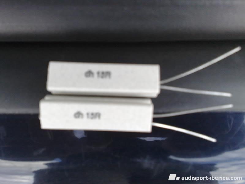

meatloaf Publicado 27 de Agosto del 2010 Denunciar Publicado 27 de Agosto del 2010 buenas figuras, he estado leyendo por el foro el tema de los leds y como quedo la cosa encontrasteis alguno que no diera fallo en el fis, es que me he puesto cámara trasera en el hueco de la luz de matrícula y venía con led y ahora con el otro plafón con lámpara canta mucho y me gustaría ponerle led pero que no de error, que estos B7 son muy delicados y pitan por cualquier cosa bueno estaré esperando a ver si descubris algo si no me tiraré por las resistencias con protección térmica para pegar fuego nada saludos a todos y gracias a ver si damos un poco de "luz" al tema Responder
meatloaf Publicado 25 de Septiembre del 2010 Denunciar Publicado 25 de Septiembre del 2010 (editado) buenas otra vez, este verano como tenía tiempo libre en la playita me lleve para colocar una cámara trasera para mi b7 avant y claro como se quita un plafón de bombilla para colocarla en ese hueco, cámara funcionando pero cada vez que daba luces piiiii pitido en el fis, bueno me dige que cuando pusiera en el otro plafón leds lo arreglaría, calcule las resistencias u las compre y pare ser que el pitido ya no sale os pongo unas fotos de las resistencias 2 de 30 Oh conectadas en serie para cada plafón saludos ya contaré si aguanta el invento, porque se caliente que dan grima Editado 25 de Septiembre del 2010 por meatloaf Responder
