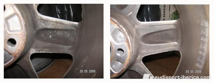

Freestylero Publicado 29 de Mayo del 2009 Autor Denunciar Publicado 29 de Mayo del 2009 (editado) he subido al trastero y he mirado el tema de las llantas q me acojono lo de la profundidad es un misterio yo os pongo las fotos vosotros juzgais confirmado q son dos mas profundas donde va los agujeros q las otras dos q van mas a ras foto demostrativa hecha ahora mismo si os fijais en los nervios para poner las tapas se ve q son distintos d elongitud confirmando eso de la profundidad Editado 29 de Mayo del 2009 por Freestylero Responder
Freestylero Publicado 29 de Mayo del 2009 Autor Denunciar Publicado 29 de Mayo del 2009 y unas fotos de los palos por detras dodne poene en ambas 7,5x17 H2 ET32 ahora si q no entiendo nada,jajaja ademas si las miras por detras no parezca se meta mas pa dentro una q otra joer q misterio????? Responder

Freestylero Publicado 29 de Mayo del 2009 Autor Denunciar Publicado 29 de Mayo del 2009 leyendo en el subfor del TT mk1 he encontrado esta frase hablando ellos de llantas para su coche "Depende de si tu TT es Quattro o FWD, dice ahí que el FWD tiene 8mm mas detrás" debido a esto podria ser q yo tenga dos llantas con eso distinto a las otras dos? alguien sabe q es esto q dice esta frase??? Responder

Freestylero Publicado 29 de Mayo del 2009 Autor Denunciar Publicado 29 de Mayo del 2009 no os riais q yo estoy acojonado con este misterio esta tarde cuando llegue acasa cogere un cepillo y frotare bien es pala interior donde va la medida y ET en dos ruedas de las q sean distintas lo raro es q asi a hojo mirandolas desde dentro parece q hay misma distancia de dodne est el agujero al final de la llanta me rayo por momentos,jajaj Responder
Freestylero Publicado 29 de Mayo del 2009 Autor Denunciar Publicado 29 de Mayo del 2009 pensais puedan ser imitaciones?? ya es el panico me da pero e smuy raro porq en cada palo por dentro tare todo identico aros y numero d ereferencia, made in germany, unas letras y numeros creo es codigo de color y año d efabricacion q alguien me de una tilaaaaaaa Responder
Freestylero Publicado 29 de Mayo del 2009 Autor Denunciar Publicado 29 de Mayo del 2009 en el subforo TT mk1 me comentan esto pero no lo tienen muy seguro "...FWD es "Front Wheel Drive", o sea, tracción delantera. Entonces tus llantas son de un TT traccion delantera, y son 8mm más gordas detrás. Puede deberse a que el Quattro sea más ancho de vías por el tema Haldex y palieres traseros..." q opinais??? Responder
