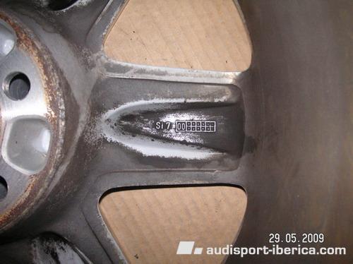

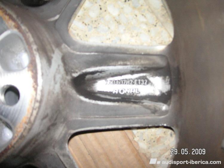

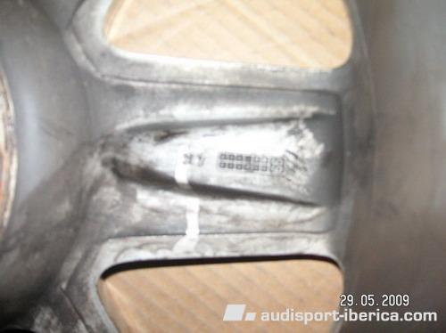

Freestylero Publicado 29 de Mayo del 2009 Autor Denunciar Publicado 29 de Mayo del 2009 (editado) pongo fotos de lo q pone en los palos por dentro de la llanta se puede leer 7.50Jx17 H2 ET32 RONAL esto lo pone en todas las llantas ya sean las profundas por el centro o las planas Editado 29 de Mayo del 2009 por Freestylero Responder

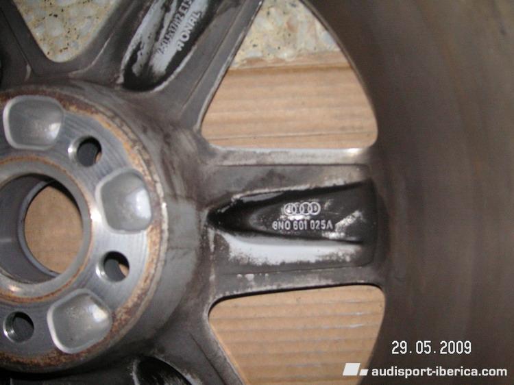

Freestylero Publicado 29 de Mayo del 2009 Autor Denunciar Publicado 29 de Mayo del 2009 (editado) esto tambien lo pone en las 4 llantas la referencia 8N0 601 025 A Editado 29 de Mayo del 2009 por Freestylero Responder

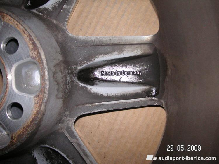

Freestylero Publicado 29 de Mayo del 2009 Autor Denunciar Publicado 29 de Mayo del 2009 (editado) esto tambien lo pone en las 4 llantas Made in Germany Editado 29 de Mayo del 2009 por Freestylero Responder

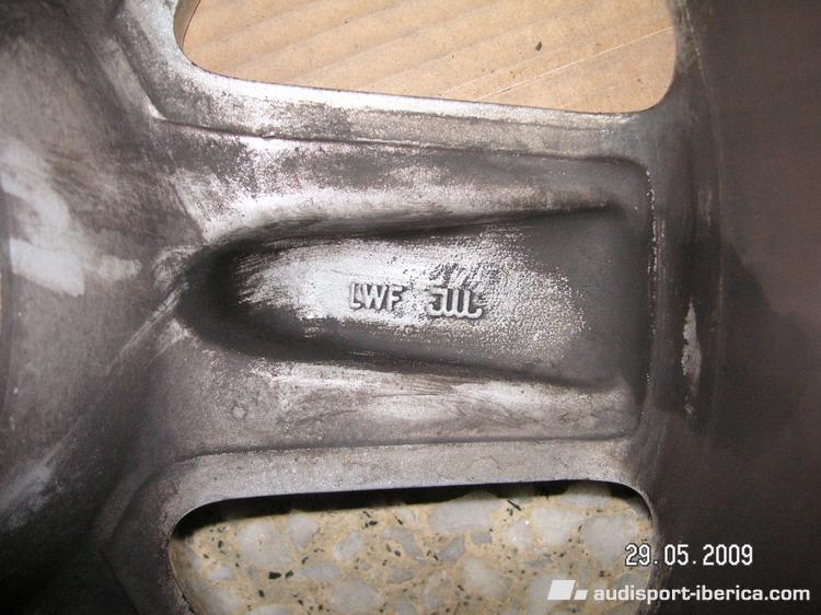

Freestylero Publicado 29 de Mayo del 2009 Autor Denunciar Publicado 29 de Mayo del 2009 (editado) aqui llega la unica diferencia q he visto entre las llantas q vemos mas profundas y las q son mas a ras es esto en una pone 00 y en la otra 99 no se si es el año de fabricacion q opinais?? Editado 29 de Mayo del 2009 por Freestylero Responder

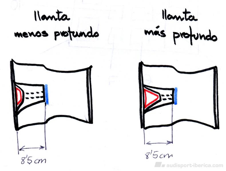

Freestylero Publicado 29 de Mayo del 2009 Autor Denunciar Publicado 29 de Mayo del 2009 visto la llanta de perfil he visto esto comparando dos de las distintas la q es mas profunda y la q no señalo con el rotulador rojo lo q veiamos cuando ponia la foto de las llantas boca arriba q nos sorprendia de q una se vese el centro iba mas para dentro y otras dos q estaba mas a ras en aul marco el final del centro de la llanta por dentro he podido comprobar q del fondo (azul) a afuera de la llanta por mide en ambos casos 8,5 cm por eso creo ambas como bien pone son ET 32 y van a quedar igual si es q en la raya q he dibujado de azul es el tope dodne encajael eje del coche puesto q de ahi a fuera hay la misma distancia en ambas lo unico q varia es la zona roja q veiamos en las fotos y esto en el fondo es solo mas recorrido del tornillo hasta la zona azulq me imagino es el tope q pensais de todo lo q estoy diciendo me estoy flipando?? Responder

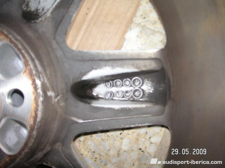

Freestylero Publicado 29 de Mayo del 2009 Autor Denunciar Publicado 29 de Mayo del 2009 (editado) para ya ponerlo todo los dos palos q quedan tiene lo mismo y una es esto q son 8 circulito y tiene una sletras dentro Editado 29 de Mayo del 2009 por Freestylero Responder

Carmelo Publicado 29 de Mayo del 2009 Denunciar Publicado 29 de Mayo del 2009 (editado) Son llantas claramente originales, por todo lo que ponen (origen, referencia, fabricante, homologación.....), además de por su peso. Duerme tranquilo. PD.: en referencia a lo otro, si que me llama la atención. En principio parecería que tienen distinto offset (ET)... pero si dices que desplazan lo mismo no lo entiendo.... Y edito para hacer referencia al hilo, llevo ya dos juegos de Michelín Pilot Spot 2 (225/40-18) y le caerá el tercero seguro. Editado 29 de Mayo del 2009 por Carmelo Responder
Freestylero Publicado 29 de Mayo del 2009 Autor Denunciar Publicado 29 de Mayo del 2009 hoal carmelo la verdad q raya ,eh porq visto por el frente dices c*** las profundas tiene q sobresalir mas la llanta pero luego he medido por dentro y desde el final del agujero a alante la misma medida en ambas y pone lo mismo en ambas quitando año de fabricacion q creo es eso pone 00 en dos y 99 en las otras dos creo q simplemente en unas el tornillo esta mas resguardado y en las otras menos pero a mi me ha acojonado pense habia dos replicas o cosas raras no entendia pusiese ET 32 porq pensaba pues nada las mas profundas tendran menos ET lo q si hare es puesto eso es distinto dos a dos el tema de mas o menso resguardado los tornillos ponerlas por eje las parejas el tema no se en el eje trasero si poner las de tornillos mas resguardados o menos PD. no se si esta movida se debe a q el TT del q proveniesen fuese un traccion delantera en vez del quattro y puesto las llantas son para este modelo y el quattro llevasen algo distinto por algo de los ejes Responder

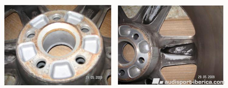

Burtony Publicado 29 de Mayo del 2009 Denunciar Publicado 29 de Mayo del 2009 Intenta poner alguna foto mas,a mi me parece que son de diferente fabricante,el ancho de palos es idéntico?,los agujeros interiores son idénticos?,la misma forma??,mira muy bien como está rematada la ke tiene menos profundidad por la parte interior,si pusieras mas fotos...y mas de cerca...,yo lo veo muy raro Responder
Freestylero Publicado 29 de Mayo del 2009 Autor Denunciar Publicado 29 de Mayo del 2009 (editado) identicas en todo menos en la pala pone 00 y en la otra 99 rematadas igual y las mismas medidas quitando eso la profundidad donde van los agujeros si yo tambien flipo si el fabricante es lo q pone debajod e la medida 7.50Jx17 H2 ET32 pone RONAL en todas las llantas Editado 29 de Mayo del 2009 por Freestylero Responder

Freestylero Publicado 29 de Mayo del 2009 Autor Denunciar Publicado 29 de Mayo del 2009 (editado) burtony te pongo una fotito mas he hecho hoy de por dentro de ambas podemos ver en la de la izquierda q es la profunda q los huecos q tiene al lado de los agujeros para el tornillo es menso profundo mientras q en la llanta de la derecha q es la menso profunda los huecos al lado de los agujeros del tornillo son mas profundos nos e si es para compensar peso o yo q se ya no se nada Editado 29 de Mayo del 2009 por Freestylero Responder
