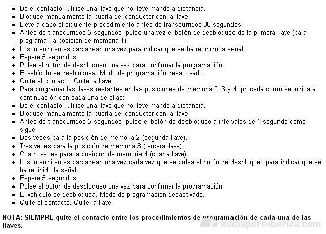

Juanako Publicado 3 de Junio del 2009 Denunciar Publicado 3 de Junio del 2009 Espero que os sirva de ayuda. Un Saludo Responder
bitelino Publicado 8 de Noviembre del 2014 Denunciar Publicado 8 de Noviembre del 2014 Pues machos, yo hago todo eso tal cual y los intermitentes no se encienden y el mando no se me programa... estoy desesperao ya!! Responder
Fraixo Publicado 9 de Noviembre del 2014 Denunciar Publicado 9 de Noviembre del 2014 Haber, yo me volví loco porque no podía sincronizar los mandos, mi problema fueron las pilas y que el bombín de mi puerta del piloto tiene un problema el cual no manda la señal a la bomba del cierre.. al final los conseguí sincronizar haciendo los pasos pero desde el bombin del maletero... pruebalo! Responder
