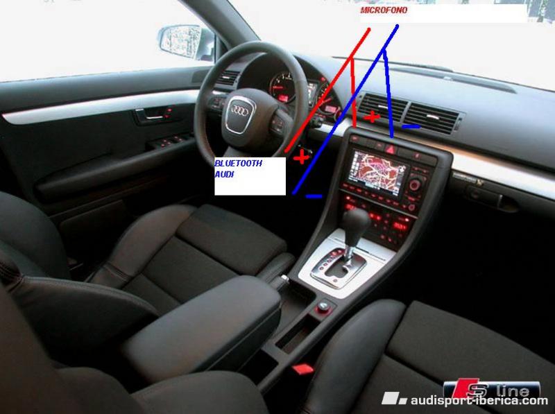

russos Publicado 29 de Mayo del 2009 Denunciar Publicado 29 de Mayo del 2009 (editado) Si se puede y si funciona conectar un micro directamente al navegador pero en el mio sin manos libres. PREGUNTA. ¿para tener SDS con rns-e y bluetooth hay que puentear el micro al manos libres y al navegador al mismo tiempo ? Editado 29 de Mayo del 2009 por russos Responder
russos Publicado 29 de Mayo del 2009 Denunciar Publicado 29 de Mayo del 2009 ¿PODRIA SER ALGO ASI? Responder
mitch2 Publicado 29 de Mayo del 2009 Autor Denunciar Publicado 29 de Mayo del 2009 ¿PODRIA SER ALGO ASI? si es como pones exactamente asi. pero me podrias decir como lo tienes tu conectado directamente al rnse y como lo tienes codificado por que yo ya lo he intentado en tres A4 B7 y poniendo el micro directamente se lo pasa por el forro de los cojo.... me podrias decir como has hecho por que yo no consigo que funcione. Responder
russos Publicado 1 de Junio del 2009 Denunciar Publicado 1 de Junio del 2009 (editado) pues no se en tu coche pero creo que no hace falta vagcom para el sds,si tienes un manos libres (parrot o similar) ???? el micro estar enchufado al canbus ocupando el lugar del micro y anuque conectes un micro directamente al navegador este no funcionara. tienes que compra un micro original,conectarlo al navegador y no tener mas micros. no recuerdo a que pines ni conector del navegador pero ne l pegatina dle navegador viene mic + y mic - puedes comprar en el conce los pines y el cable o conseguirlos de un desguace Editado 1 de Junio del 2009 por russos Responder
