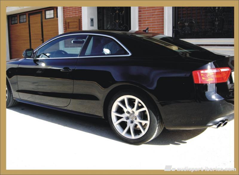

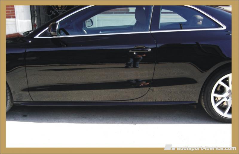

Nes37 Publicado 27 de Mayo del 2009 Denunciar Compartir Publicado 27 de Mayo del 2009 A ver alguna alma caritativa, que nos ilustre con unas fotillos. Busca un hilo de MTV (compañero de este foro) o mándale un MP para que nos recuerde sus taloneras laterales. Él las compró en recambios originales y las pintó y pegó por su cuenta. El resultado fue perfecto. Responder Enlace al comentario Compartir en otros sitios web More sharing options...
Nes37 Publicado 27 de Mayo del 2009 Denunciar Compartir Publicado 27 de Mayo del 2009 Con permiso de MTV os pongo fotos de sus taloneras. Responder Enlace al comentario Compartir en otros sitios web More sharing options...
Nes37 Publicado 27 de Mayo del 2009 Denunciar Compartir Publicado 27 de Mayo del 2009 + Responder Enlace al comentario Compartir en otros sitios web More sharing options...
Nes37 Publicado 27 de Mayo del 2009 Denunciar Compartir Publicado 27 de Mayo del 2009 (editado) Repito, pintadas y pegadas por su chapista de confianza. Está encantado con el resultado. Y si mal no recuerdo, pintar y montar sobre 80 euros; ahí es nada. Un saludo MTV Editado 27 de Mayo del 2009 por nes37 Responder Enlace al comentario Compartir en otros sitios web More sharing options...
MTV Publicado 27 de Mayo del 2009 Denunciar Compartir Publicado 27 de Mayo del 2009 Gracias nes por ahorrarme trabajo en poner las fotos, jajajaja... Como bien ha dicho nuestro amigo gallego, a mi me las colocaron en el taller de chapa de confianza y solamente me cobraron 80eur. Yo preferí que me las colocaran pegadas porque no me gustaba eso de agujerear el coche y el resultado como se puede ver en la foto es fabuloso. En total fueron 220eur (140eur taloneras + 80eur chapista) pero el cambio es muy bueno para el coste que tiene; os aconsejo que se las coloquéis porque le da un toque deportivo muy guapo. Se me olvidaba deciros que las mismas taloneras traen de fabrica cinta adhesiva tipo 3M aunque es aconsejable añadirle también algún pegamento o silicona para darle más consistencia. Un saludo. Responder Enlace al comentario Compartir en otros sitios web More sharing options...
kiko_ma Publicado 27 de Mayo del 2009 Denunciar Compartir Publicado 27 de Mayo del 2009 Quedan de pm, y por 220 euros están bastante bien. Gracias por las fotillos Responder Enlace al comentario Compartir en otros sitios web More sharing options...
