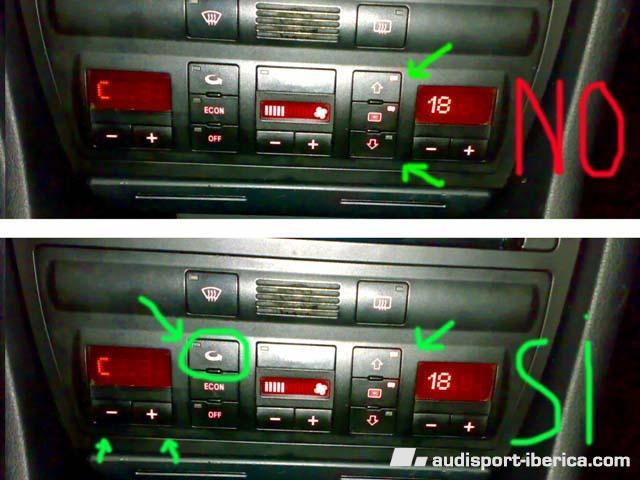

jesdela Publicado 16 de Febrero del 2010 Denunciar Publicado 16 de Febrero del 2010 Esto es lo que pone mas o menos treducido Los siguientes códigos de consulta: 1. Interruptor de encendido 2. Recirculación + Flecha arriba 3. Entrada de número de canal: + / - Selección de temperatura en el lado del conductor 4. seguido por recirculación 5. Cambio en el modo normal: circulante + Flecha arriba Canal / Volumen: 0 errores de sistema, consulte la tabla separada 1 Punto de Consigna de la tensión del ventilador (voltios) 2 veces el valor real de la tensión del ventilador (voltios) 3 set Defklappe 4 Defklappe consigna Scaled 5 Defklappe real Scaled 6 Punto de Consigna Pie / colgajo Mannaströmer 7 pies de consigna Scaled / colgajo Mannaströmer 8 pies de escala real / colgajo Mannaströmer 9 Ram Air consigna / colgajo de recirculación 10 Scaled Ram Air consigna / colgajo de recirculación 11 a escala actual Ram Air valor / colgajo de recirculación 12 colgajo temperatura deseada a la izquierda 13 Scaled colgajo temperatura deseada a la izquierda 14 a escala actual colgajo temperatura valor de la izquierda 15 Punto de consigna temperatura adecuada del colgajo 16 Scaled colgajo temperatura deseada derecho 17 a escala temperatura actual de la derecha el valor colgajo 18 Velocidad (km / h) 19 La velocidad del motor (10 rpm) 20 versión de software 21 programas de indización de Audi 22 de indexación de software Hella 23 Codificación 24 Valor digital del sensor de temperatura exterior en la CNTS parachoques Sensor de temperatura exterior en el parachoques de 25 ° C 26 Valor digital del sensor de temperatura exterior en un tanque de agua CNTS Sensor de temperatura exterior de 27 ° C en un tanque de agua de 28 para mostrar la temperatura exterior en ° C 29 ° C en la temperatura para el compresor 30 reglas para la temperatura exterior en grados Celsius Dom 31 l Relación / r o re / li 32 sensor solar a la izquierda de filtrado 10 W / m² Dom 33 sensor derecho filtrada a 10 W / m² 34 sensor solar dejado sin filtrar 10 W / m² 35 dom sensor de derecho sin filtrar 10 W / m² 36 Digital de la temperatura disminuye el valor de f (intensidad solar, temperatura ambiente) 37 Ausblastemperaturabsenkung izquierda f (l intensidad del sol / r) en 0,5 m 38 Derecho Ausblastemperaturabsenkung f (l intensidad del sol / r) en 0,5 m 39 Valor digital del hombre toma la temperatura a la izquierda CNTS De 40 hombres a la izquierda de la temperatura de salida en ° C 41 Valor digital de temperatura de salida del CNTS hombre adecuado 42 hombre en la temperatura de salida derecho en ° C 43 pies a la izquierda de la temperatura de salida del valor digital en CNTS 44 pies a la izquierda de la temperatura de salida en ° C Valor digital de temperatura de salida de 45 pies a la derecha en CNTS 46 pies a la temperatura de salida derecho en ° C 47 tensión de a bordo (terminal 15) en voltios 48 puntos para la parada de la terminal 87a 49 Compresor Abschaltbedingungen 50 RCN izquierda retraso 51 Derecho RCN retraso 52 RCN dejó sin demoras 53 Derecho RCN sin demoras Temperatura de salida debe ser del 54 a la izquierda 55 temperatura de salida debe estar bien 56 de vida 57 la temperatura del refrigerante calculada en ° C La temperatura del refrigerante de 58 ° C en el panel de instrumentos 59 Pull-Down Bit De arranque en frío de 60 bits 61 Interrupción de arranque en frío (bits) 62 calentador Abschaltbedingungen 63 Valor digital de sol sensor izquierdo CNTS sin filtrar 64 digitales valor del sensor sol en vez filtrada CNTS 65 Desde la épsilon 66 innentemp_filt 67 Kompressorabschaltbedingungen rodante (1xx presente) 68-contador de ciclos 69 epsilon_ausblas_li 70 epsilon_ausblas_re 71 rcn_filterzeit 72 el valor inicial de la agrupación instrumento, temperatura del refrigerante 40 ° C 73 no volátil, de eventos de alta presión 74 i_anteil_li_xuc - 128 75 i_anteil_lre_xuc - 128 76 Presión de eventos transitorios 77 Reposo activo de filtrado 78 temporizador de inactividad valor de filtrado * 50 ms (Motortemp 1) 79 veces de filtro para el valor de filtro interno * 12 seg (Motortemp 2) Número 80 en lugar de los modos de funcionamiento y el de ajuste 81 número de la tecla después de 1,3 segundos después del encendido 82 número de la tecla Corregido (10 veces recibido correctamente) Compresor Abschaltbedingungen 0 Carreras compresor 1 eventos en la aprobación de la gestión no volátil> 120 2 evento de alta presión 3 eventos transitorios de alta presión> 30 4 5 Freonverlust 6 7 Voltaje del acoplamiento magnético <9,5 V 8 118 ° C 9 bidireccional Interface Engine El acoplamiento magnético 10 Tensión <10,8 V 11 La velocidad del motor> 6000 rpm 12 13 ECON 14 Off 15 Temperatura <-2 ° C 16 stands de motor - U <200 rpm 17 de ambas sensor externo defectuoso 18 diagnóstico del actuador 19 20 de Alta Velocidad bajo carga Calentador Abschaltbedingungen 0 Carreras calentador 1 temperatura exterior> 5 ° C 2 izquierda y derecha Sollausblastemperatur <50 ° C 3 colgajo temperatura de ajuste izquierdo y derecho> 20 CNTS 4 a la izquierda y la derecha Sollausblastemperatur <42 ° C 5 Econ o fuera de activos 6 colgajo temperatura deseada a la izquierda y la derecha> 60 CNTS Error Ubicación Nombre culpa de la señal 1 Innenfühler 1,2,3,4,7,8,9,10 2 Sensor solar de la izquierda 3 Derecho sensor solar 4 externos tanque de agua del sensor 1,2,3,4,5,6 5 parachoques Aussenfühler 6 hombre Ausblasfühler de la izquierda 7 hombre Ausblasfühler a la derecha 8 colgajo temporal motor de la izquierda 9 Motor colgajo Def 10 Motor colgajo temporal derecho 11 pies Motor / hombre-colgajo 12 Motor Jam / tapa de recirculación Válvula de temperatura Potenciómetro 13 izquierda 1,2,3,4,12 14 Poti colgajo Def 15 temp derecho potenciómetro de la válvula Poti 16 pies / hombre-colgajo 17 Poti Jam / tapa de recirculación 18 de ventilación del motor 19 Switch 2 / 30 bar 13,14,15,16 20 espacio para los pies Ausblasfühler 1,2,3,4 21 Compresor Voltaje 17,18 22 Ventilador 19,20 23 de la señal del tacómetro 11 24 la temperatura del refrigerante del telegrama 1,2,3,4 Tipo: error 1 cortocircuito a tierra 2 cortocircuito a tierra esporádicos 3 Interrupción / final a más 4 Interrupción / final después Plus esporádicos 5 bloques de motor o spannunslos 6 bloques de motores o de forma esporádica spannunslos 7 Interrupciones / masa final después de 8 Suspensión / Cierre de la esporádica de masas 9 de cortocircuito a positivo Cortocircuito a más 10 esporádicos 11 de la señal esporádica inverosímil 12 superaron los límites de adaptación de 13 Freonverlust 14 Freonverlust esporádicos 15 máx 16 máx esporádicamente 17 de tensión <9,5 voltios 18 Tensión <9,5 voltios esporádicos 19 diferencial de control de la desviación estática El artículo 20 diferencia desviación esporádica Responder
TRACKER_A6 Publicado 16 de Febrero del 2010 Denunciar Publicado 16 de Febrero del 2010 (editado) Hola Compis, este tema de los codigos del clima, ya se saco varias veces. desde como acceder y los codigos, Lo teneis todo aqui: http://www.audisport-iberica.com/foro/inde...13&hl=clima os pongo un pequeño adelanto de como acceder un saludo Editado 16 de Febrero del 2010 por TRACKER_A6 Responder
