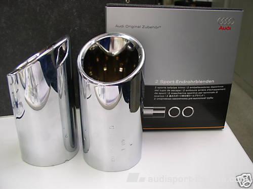

german18t Publicado 27 de Julio del 2009 Denunciar Publicado 27 de Julio del 2009 alguien a montado las originales del a3 s-line restyling el un pre-restyling, e estado preguntando en recambios y me salen por unos 60 euros,eso si en el restiling van encajadas sobre el tubo original por lo que habria que soldarlas si alguien las a puesto agradeceria una foto ya que veo que son mas grandes que las del skoda(las veo un poco pequeñas y con mucha inclinacion de corte, aunque sobre gusto...cada uno pondra lo que mas le guste sta claro),y aparte son mas baratas Responder
Fonsiyu Publicado 27 de Julio del 2009 Denunciar Publicado 27 de Julio del 2009 alguien a montado las originales del a3 s-line restyling el un pre-restyling, e estado preguntando en recambios y me salen por unos 60 euros,eso si en el restiling van encajadas sobre el tubo original por lo que habria que soldarlassi alguien las a puesto agradeceria una foto ya que veo que son mas grandes que las del skoda(las veo un poco pequeñas y con mucha inclinacion de corte, aunque sobre gusto...cada uno pondra lo que mas le guste sta claro),y aparte son mas baratas Te refieres a estas? Quedan muy wapas, la verdad es que es una de las cosas que me gustaria ponerle... una cosa... este se le puede poner al 2.0 tdi de 140¿? A3 doble tubo de escape. Cuatro cilindros, restyling: Número de piezas: 8P0071761 Precio: 89,98 Euros Responder

escu Publicado 10 de Agosto del 2009 Denunciar Publicado 10 de Agosto del 2009 Hola, Yo llevo tiempo queriendo cambiar las colas de mi audi a3 2.0 tdi 140cv del 2006 ( salen hacia abajo ), y me he estado informando y las que se han colgado hace pocos comentarios de 89.90eur no se pueden poner en nuestros a-3 precisamente pq las colas van hacia abajo. Si nuestras colas fueran rectas si se podrian poner como en el caso del a4 o a5. Por lo tanto la unica opcion para nuestro coche es poner las que lleva el audi a3 diesel de 170cv ( para mi son muy bonitas ) pero cuestan unos 180 eur y para ponerlas tienen que cortar las que llevamos de serie y despues se unen con una brida que llevan las colas nuevas y se sueldan, la cosa es simple de hacer pero en audi cobran unos 70eur la hora de mano de obra asi que si os lanzais a comprarlas os las podriais poner en algun taller de confianza. Respecto a las del octavia rs es exactamente lo mismo que con las de audi, hay que cortar y se unen con la brida y soldando pero eso si te ahorras una pasta ya que valen 70eur. Yo no sé que voy a hacer pq he vsito fotos de foreros que llevan las del skoda y me gustan pero creo que prefiero poner accesorios originales y probablemente le pondre las de audi y tambien me las instalaré en el taller oficial aunque me claven un paston pq asi si me las ponen mal me podre poner tan pesado como quiera y despues a la hora de vender el coche ( no tengo intencion de momento ) podre enseñar facturas e instalacion como que son originales. Estoy hecho un poco lio asi que seguire meditando mientras ahorro. Espero que os haya ayudado mi comentario. Un saludo. Escu. Responder

marben Publicado 11 de Agosto del 2009 Denunciar Publicado 11 de Agosto del 2009 yo las pregunte en el conce las originales y costaban 149,72 +iva y aparte el montaje he visto por el foro que skoda valen uno 60 euro +o- Responder
