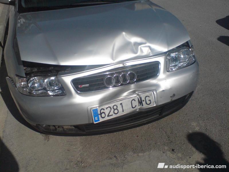

bemetaf Publicado 28 de Mayo del 2009 Denunciar Publicado 28 de Mayo del 2009 Hoy he tenido un accidente con el coche...velocidad 15km/h aprox(quiza menos) Golpe al coche parte delantera contra otro coche parado en un semaforo.. Desperfectos: -Capo -Paragolpes delantero -Radiador(esta un poco doblado..No se que hacer) -La barra esa de aluminio echo un 8. -Soporte del radiador -Soporte donde se "ancla" el capo. Todo un "plastico, o fibra" de lao a lado del parachoques que va.Como se llama eso? ...Voy a intentar conseguir las piezas y hacerlo yo. Un saludo.Haber si alguien me echa una mano.Que puede costar un capo nuevo? Responder
Bully Publicado 28 de Mayo del 2009 Denunciar Publicado 28 de Mayo del 2009 Hoy he tenido un accidente con el coche...velocidad 15km/h aprox(quiza menos) Golpe al coche parte delantera contra otro coche parado en un semaforo.. Desperfectos: -Capo -Paragolpes delantero -Radiador(esta un poco doblado..No se que hacer) -La barra esa de aluminio echo un 8. -Soporte del radiador -Soporte donde se "ancla" el capo. Todo un "plastico, o fibra" de lao a lado del parachoques que va.Como se llama eso? ...Voy a intentar conseguir las piezas y hacerlo yo. Un saludo.Haber si alguien me echa una mano.Que puede costar un capo nuevo? -Capo -Paragolpes delantero -Radiador(esta un poco doblado..No se que hacer) Si no pierde se puede enderezar sin temor a romperse, al menos inténtalo. -La barra esa de aluminio echo un 8. Es el refuerzo interior del parachoques. -Soporte del radiador -Soporte donde se "ancla" el capo. Todo un "plastico, o fibra" de lao a lado del parachoques que va.Como se llama eso? Se denomina panel delantero o panel frontal, también frente. Es normal que raje por ser plástico, que con cambiarlo si no ha sido muy fuerte el toque tan solo tendrás que desmontar y montar accesorios, no hará falta ni cuadrar el conjunto frontal. Pon unas fotos y te ayudaremos mejor. Saludos. Responder

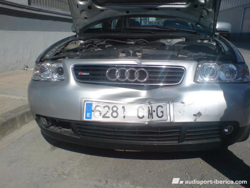

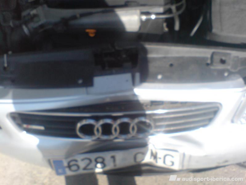

bemetaf Publicado 28 de Mayo del 2009 Autor Denunciar Publicado 28 de Mayo del 2009 Aqui las teneis... Responder

Bully Publicado 28 de Mayo del 2009 Denunciar Publicado 28 de Mayo del 2009 Vaya, ¿cómo ha sido, algún despiste, ibas muy rápido? ¿Lo tienes a todo riesgo? Si fuera así, ya sabes, parte y asunto solucionado, si no fuera así, el radiador enderézalo. El panel delantero lo puedes encontrar no original al igual que el capot. Si consigues el material de segunda, tanto mejor si éste está en óptimas condiciones. También si vas holgado de economía, ponte el parachoques del S3 o alguno deportivo. Saludos. Responder
Enderx33 Publicado 28 de Mayo del 2009 Denunciar Publicado 28 de Mayo del 2009 Pues si has salvado los faros enhorabuena, porque valen un pastón... Ánimo, si estás bien es lo que importa. Responder
Rf20vT Publicado 28 de Mayo del 2009 Denunciar Publicado 28 de Mayo del 2009 Bueno hombre, eso no es nada! A priori los faros se han salvado. Paragolpes, frente, radiador, traviesa y capó. Moviéndote un poco consigues las piezas a buen precio Saludos Responder
bemetaf Publicado 28 de Mayo del 2009 Autor Denunciar Publicado 28 de Mayo del 2009 Por partes. Velocidad. 1º...entre 2000-3000rpm motor 1.8T (para que os hagais una idea del golpe, y la velocidad..CASI NULA) Yo estoy perfectamente al igual que mi acompañante, el otro coche (Opel Astra del 99)Foco trasero roto y paragolpes trasero dañado(no metido ni nada) De economia directamente NO ANDO.Asi que pondre yo todo y tengo que buscar piezas economicas. El capo se podra enderezar?(un chapista o algo y darle luego masilla y pintarlo o nanain? http://cgi.ebay.de/AUDI-A3-8L-MOTORHAUBE-0...93%3A1|294%3A30 El del 2001 es igual que el del 99?? Paragolpes, alguno barato teneis mirado?"en principio el mismo" Poner el del S3 supone poner muchas guias, soporte..es mucho dinero... Responder
Bully Publicado 28 de Mayo del 2009 Denunciar Publicado 28 de Mayo del 2009 Hola Bemetaf. El capot del enlace no es el tuyo, ojo con las fotos. El capot tuyo como chapa que es, es reparable pero no recomendable por tener que gastarte más dinero en la reparación que lo que vale incluso original. Te tocaría enderezar, cortar refuerzos internos, enderezarlos..., la chapa del capot se estiraría teniendo que calentar, llenarlo de masilla por poca que haya que poner, y cuanto menos masilla más mano de obra en dejarlo bien, así que el capot, nuevo de todas a todas. El capot del 2001 es el mismo que el del 99, osea, que capots pre-restyling (1996-2000, primera versión) y restyling (2000-2003, segunda versión) son iguales. Saludos. Responder
bemetaf Publicado 28 de Mayo del 2009 Autor Denunciar Publicado 28 de Mayo del 2009 De acuerdo,muchas gracias por la aclaracion Bully, a partir de ahora me vais a ver preguntando mucho, y lo siento si puedo llegar a ser pesado. Algun sitio donde comprarlo?(mejor entonces en la audi?) Eso que he roto, que es el trapecio?O como se llama eso? El refuerzo de aluminio que atraviesa el coche, que precio puede tener? En mi ciudad no hay ningun desguace con este coche..haber como me las arreglo.Un saludo a todos. Si alguien por casualidad en algun desguace tiene visto un A3 gris ( o de otro color) podria mandarme un mp, para ponerme en contacto con ellos.Un saludo y gracias de nuevo Responder
