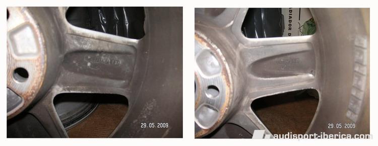

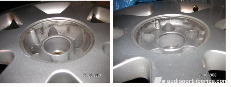

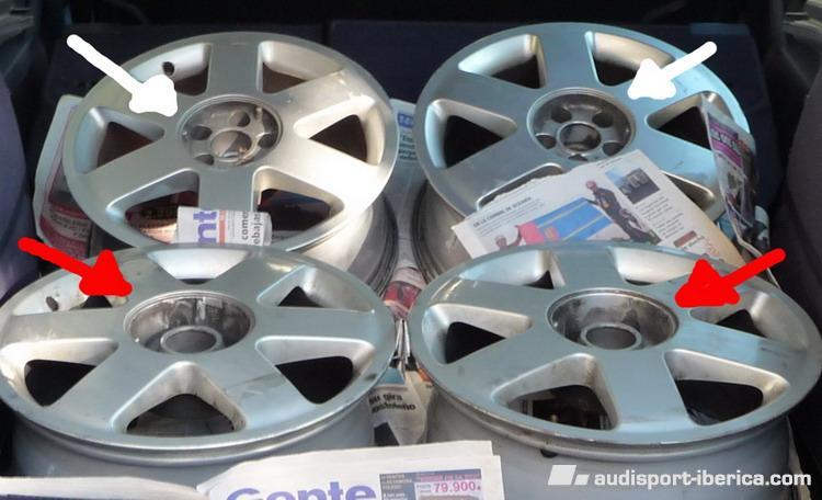

Freestylero Publicado 28 de Mayo del 2009 Denunciar Publicado 28 de Mayo del 2009 (editado) Hola a todos es la primera vez q escribo en esta parte del foro soy un hermano pequeño de vosotros,je tengo un A3 del 2002 y recientemente he comprado unas llantas de un TT de 17" son las de 6 palos ET 32 me encantan estan un poco rozadas y estoy en el proceso de llevarlas a arreglar mi pregunta es q hoy despues de quitarle los neumaticos viejos q llevaba y las tapas o embelledcedores para darle un lavado me he encontrado q dos tiene mas profundo el agujero donde van los tornillos q las otras dos llantas, es esto normal?? es porq existe un posicion para colocarlas en el coche es decir las de con mas profundidad por ejemplo van puestas como ruedas traseras o algo asi pongo dos fotos por si no me he explicado bien en la primera foto marco con flechas del mismo coclor las ruedas tiene misma profundidad los agujeros para los tornillos en la segunda foto la llanta de la izquierda se ve como los agujeros estan mas a ras y la de la derecha como estan hechos a mas profundidad ????????????????????????????????????? Editado 28 de Mayo del 2009 por Freestylero Responder

Freestylero Publicado 29 de Mayo del 2009 Autor Denunciar Publicado 29 de Mayo del 2009 he subido al trastero y he mirado el tema de las llantas q me acojono lo de la profundidad es un misterio yo os pongo las fotos vosotros juzgais confirmado q son dos mas profundas donde va los agujeros q las otras dos q van mas a ras foto demostrativa hecha ahora mismo si os fijais en los nervios para poner las tapas se ve q son distintos d elongitud confirmando eso de la profundidad Responder

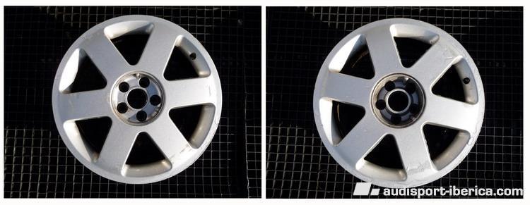

Freestylero Publicado 29 de Mayo del 2009 Autor Denunciar Publicado 29 de Mayo del 2009 y unas fotos de los palos por detras dodne poene en ambas 7,5x17 H2 ET32 ahora si q no entiendo nada,jajaja ademas si las miras por detras no parezca se meta mas pa dentro una q otra joer q misterio????? Responder

Freestylero Publicado 29 de Mayo del 2009 Autor Denunciar Publicado 29 de Mayo del 2009 en ambas llantas en los palos por detras pone lo mismo en un palo pone la referencia, en otro pone la medida algo tipo 7,5Jx17 H2 ET32, aunq no se si en alguna pone 31, o lo limpio con cepillo pa quitar la m**** o no se aprecia muy bien en otro palo pone año fabricacion año 99 y en otro los 4 aros y germany Responder
Freestylero Publicado 29 de Mayo del 2009 Autor Denunciar Publicado 29 de Mayo del 2009 en principio a no ser q q no lo ve bien por la m**** tiene y dos sean ET31 en vez de ET32 q no creo por detras pone lo mismo en todas y a mi ojo q tampoco e smuy entendido y de donde proceden creo no son replicas ninguna yo creo q podriamos desconfiar y pensar de replica o chanchullo si fuese una la q fuese distinta o 3 pero siendo dos quiero pensar algo mas de, hechas para una posicion determinada en el coche Responder
Freestylero Publicado 29 de Mayo del 2009 Autor Denunciar Publicado 29 de Mayo del 2009 se me olvidaba en todas dodne pone 7,5Jx17 H2 ET32 pone debajo de eso RONAL q creo es el fabricante Responder
