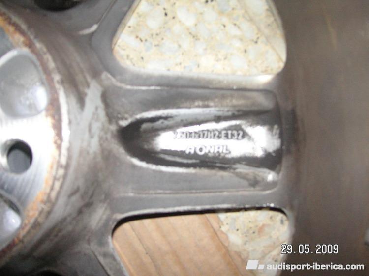

Freestylero Publicado 29 de Mayo del 2009 Autor Denunciar Publicado 29 de Mayo del 2009 vengo d emi trastero y tengo nuevos datos: pongo fotos de lo q pone en los palos por dentro de la llanta se puede leer 7.50Jx17 H2 ET32 RONAL esto lo pone en todas las llantas ya sean las profundas por el centro o las q tiene mas a ras los agujeros Responder

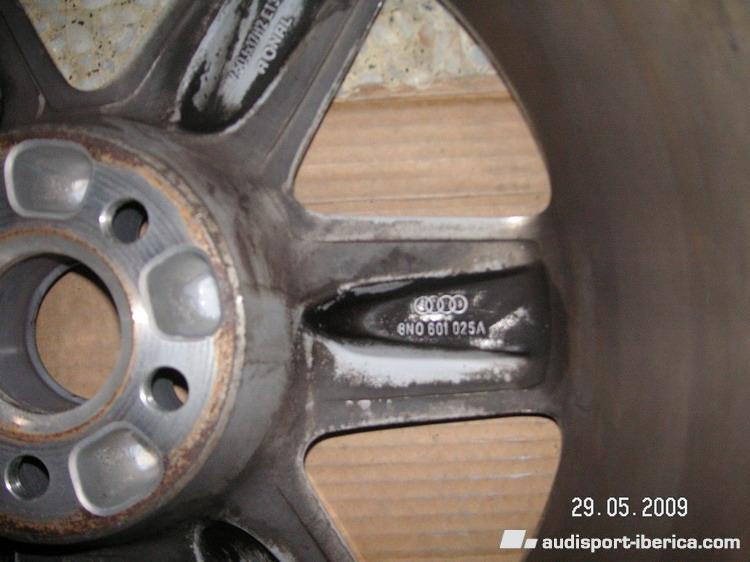

Freestylero Publicado 29 de Mayo del 2009 Autor Denunciar Publicado 29 de Mayo del 2009 esto tambien lo pone en las 4 llantas la referencia 8N0 601 025 A Responder

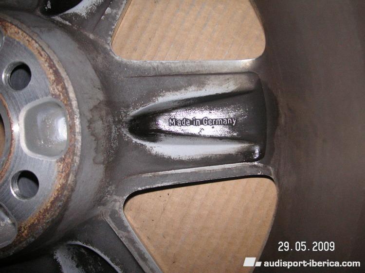

Freestylero Publicado 29 de Mayo del 2009 Autor Denunciar Publicado 29 de Mayo del 2009 esto tambien lo pone en las 4 llantas Made in Germany Responder
Freestylero Publicado 29 de Mayo del 2009 Autor Denunciar Publicado 29 de Mayo del 2009 creo q con esto podemos pensar q no es q haya dos que sean replicas, q opinais? Responder

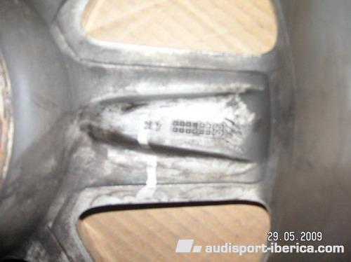

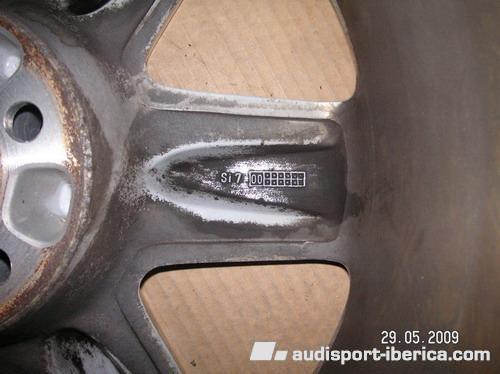

Freestylero Publicado 29 de Mayo del 2009 Autor Denunciar Publicado 29 de Mayo del 2009 aqui viene la unica diferencia entre una llanta de las q es mas profunda y otra d elas q no en una pone 00 y en la otra 99 no se si es el año de fabricacion q opinais?? Responder

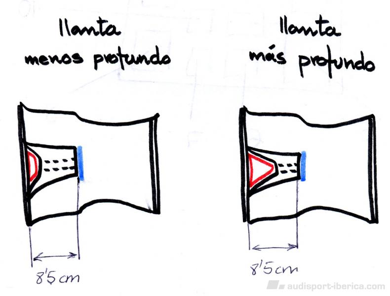

Freestylero Publicado 29 de Mayo del 2009 Autor Denunciar Publicado 29 de Mayo del 2009 visto la llanta de perfil he visto esto comparando dos de las distintas la q es mas profunda y la q no señalo con el rotulador rojo lo q veiamos cuando ponia la foto de las llantas boca arriba q nos sorprendia de q una se vese el centro iba mas para dentro y otras dos q estaba mas a ras en aul marco el final del centro de la llanta por dentro he podido comprobar q del fondo (azul) a afuera de la llanta por mide en ambos casos 8,5 cm por eso creo ambas como bien pone son ET 32 y van a quedar igual si es q en la raya q he dibujado de azul es el tope dodne encajael eje del coche puesto q de ahi a fuera hay la misma distancia en ambas lo unico q varia es la zona roja q veiamos en las fotos y esto en el fondo es solo mas recorrido del tornillo hasta la zona azulq me imagino es el tope q pensais de todo lo q estoy diciendo Responder

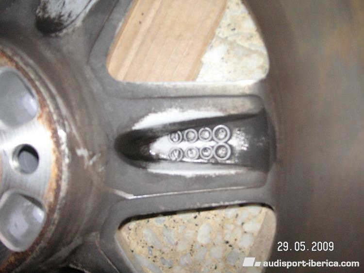

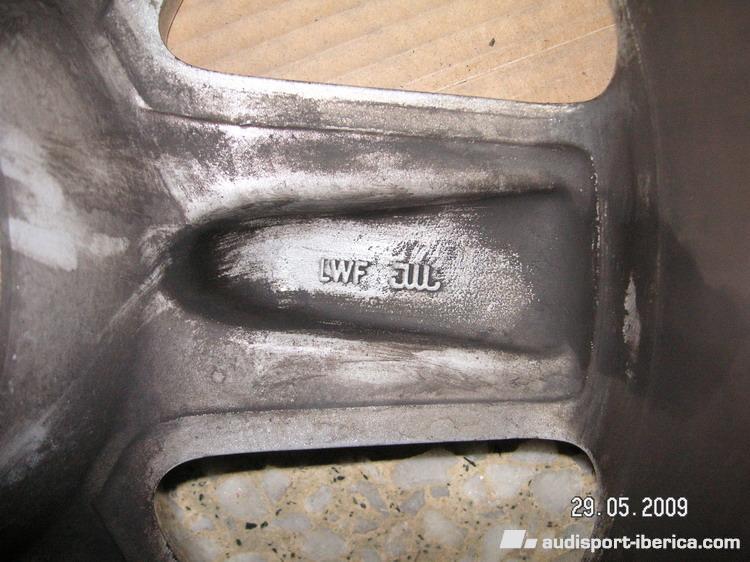

Freestylero Publicado 29 de Mayo del 2009 Autor Denunciar Publicado 29 de Mayo del 2009 para ya ponerlo todo los dos palos q quedan tiene lo mismo y una es esto q son 8 circulito y tiene una sletras dentro Responder
Freestylero Publicado 29 de Mayo del 2009 Autor Denunciar Publicado 29 de Mayo del 2009 y el palo q falta pone en todas la ruedas esto que no se q es descartamso haya alguna sea replica,no???? Responder
