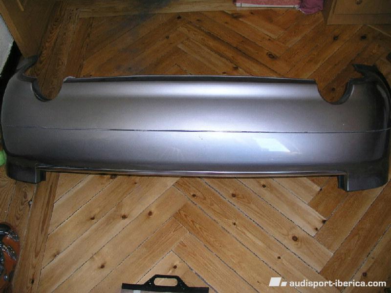

Sero Publicado 29 de Mayo del 2009 Denunciar Publicado 29 de Mayo del 2009 Wenas!en teoria oy me devolvian mi coxecito del tayer pero al yamar pues lo de siempre q asta el lunes na,el caso sq les yebe el bajo trasero aprovexando para qme lo adaptasen y pintasen y oy al yamar me dicen q el bajo no vale xq aunq sea dentro del B6 icieron una modificacion y el anclaje no es el mismo,q no coinciden ni las aletas ni el nº de torniyos ni na.... se os ocurre alguna manera de adaptarlo o algo?esq desperdiciar un bajo recien pintao gratis como q no me yama... S2 y Gracias! Responder
Audi A4 TDi Publicado 29 de Mayo del 2009 Denunciar Publicado 29 de Mayo del 2009 estas hablando del sline? Responder
Sero Publicado 29 de Mayo del 2009 Autor Denunciar Publicado 29 de Mayo del 2009 sip del trasero del s-Line de doble salida Responder
Audi A4 TDi Publicado 29 de Mayo del 2009 Denunciar Publicado 29 de Mayo del 2009 que ref. has pedido? Responder
Sero Publicado 29 de Mayo del 2009 Autor Denunciar Publicado 29 de Mayo del 2009 No e usado ref. ya q se los compre al forero 200CV creyendo que me valdrian :cry1: asiq...alguna sujerencia? Responder
vigoro Publicado 29 de Mayo del 2009 Denunciar Publicado 29 de Mayo del 2009 veo que te tocar venderlo y comprar otro, ya que los primeros b6, a los ultimos, en algunos parachoques, tanto delantero como traseros, tienen otra referencia. Responder
Audi A4 TDi Publicado 29 de Mayo del 2009 Denunciar Publicado 29 de Mayo del 2009 No e usado ref. ya q se los compre al forero 200CV creyendo que me valdrian :cry1: asiq...alguna sujerencia? Efectivamente, como me suponia, has comprado el del avant. ¿Que significa? Que no te va a valer por mucho que hagas. Pasate mejor por el post de referencias de david1981, y mira el ultimo mensaje, ahi te pone la referencia correcta. PERO UNA COSA, SI HAS COMPRADO ESTE NO ES EL DEL SLINE Responder
Sero Publicado 29 de Mayo del 2009 Autor Denunciar Publicado 29 de Mayo del 2009 y opcion de adaptar loq es la parte baja del paragolpes no veis n? Pues ya sabeis kien lo kiera recien pintao en concesionario audi...MP PD:si veis alguna solucion tmbien se acepta S2 Responder
Audi A4 TDi Publicado 29 de Mayo del 2009 Denunciar Publicado 29 de Mayo del 2009 veo que te tocar venderlo y comprar otro, ya que los primeros b6, a los ultimos, en algunos parachoques, tanto delantero como traseros, tienen otra referencia. NO, lo que pasa es que ha comprado el de un avant, no sline. No hay problemas con el parachoques trasero sea del año que sea, solo hay que ver que sea avant o berlina, lo que si que cambia es el de delante, en el que casi todos hemos tenido que modificarlo. saludos Responder
Sero Publicado 29 de Mayo del 2009 Autor Denunciar Publicado 29 de Mayo del 2009 Si ese es exactamnte ese,anuq aora pintao un poko mas claro...asiq...es el avant n?y si no es del s-Line...cual es? Gracias xla info cmpañero! :cry1: Responder
Audi A4 TDi Publicado 29 de Mayo del 2009 Denunciar Publicado 29 de Mayo del 2009 y opcion de adaptar loq es la parte baja del paragolpes no veis n?Pues ya sabeis kien lo kiera recien pintao en concesionario audi...MP PD:si veis alguna solucion tmbien se acepta S2 espero que no te haya costado mucho, porque no tiene reparacion, de hecho davis130fr, regala la parte inferior,pero nadie lo quiere, ya que la gente busca el sline o s4 saludos y no se lo que haria yo, tenias que habernos dicho algo antes de comprarlo, o que te hubiese dicho que no valia Responder
Audi A4 TDi Publicado 29 de Mayo del 2009 Denunciar Publicado 29 de Mayo del 2009 este es el slne, el que llevo yo y muchos mas, como davis130fr el que has comprado tu, es el mismo que el que llevabas pero pintado y del avant. Responder
Sero Publicado 29 de Mayo del 2009 Autor Denunciar Publicado 29 de Mayo del 2009 Muchas gracias x la info Comañero,la proxima no dudes q preguntare :cry1: aver q puedo acer... Gracias de nuevo.S2 Responder
QUATTRO-T Publicado 29 de Mayo del 2009 Denunciar Publicado 29 de Mayo del 2009 pero lo has comprado como S-LINE??? yo ayer lo pedi para un Avant con dos salidas de ecape y ronda los 150€ en la AUDI... Es el mismo k sale en la fotos de davis130fr... Por cierto yo no tendre problema para ponerlo no?' El mio es de finales del 2003... Responder
Audi A4 TDi Publicado 29 de Mayo del 2009 Denunciar Publicado 29 de Mayo del 2009 pero lo has comprado como S-LINE??? yo ayer lo pedi para un Avant con dos salidas de ecape y ronda los 150€ en la AUDI...Es el mismo k sale en la fotos de davis130fr... Por cierto yo no tendre problema para ponerlo no?' El mio es de finales del 2003... no vas a tener problemas, el mio es de esa epoca, y encajo a la perfeccion, como todos. El de delante ya es otro mundo espero verlo pronto, pero no habras pedido el del berlina verdad? saludos Responder
