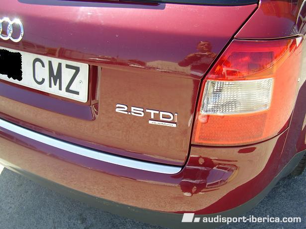

Xavi_Quattro Publicado 30 de Mayo del 2009 Denunciar Publicado 30 de Mayo del 2009 Mi 2.5 tdi 180cv quattro lo puse a 240 de marcador, pero eso era cuando aun no había el carné por puntos...No esperes mucho más. Por lo que veo tu coche está repintado, porque el símbolo de 2.5 TDi quattro está FATAL situado. Se nota que se ha puesto a posteriori. Responder
