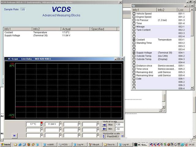

victorIbis Publicado 24 de Junio del 2009 Denunciar Publicado 24 de Junio del 2009 Buenas compañeros estos vagcom 805 o 812 valdria para mirar la temperatura de admision lo que sopla el turbo y lo que lee el caudalimetro, y hacer logs como pasa en los anteriores coches??? Gracias. Responder
Cuasar Publicado 24 de Junio del 2009 Denunciar Publicado 24 de Junio del 2009 Buenas compañeros estos vagcom 805 o 812 valdria para mirar la temperatura de admision lo que sopla el turbo y lo que lee el caudalimetro, y hacer logs como pasa en los anteriores coches??? Gracias. Esos parámetros concretamente ya no recuerdo si se puede, pero en su día hice esta captura de pantalla midiendo dos valores a motor parado. Responder

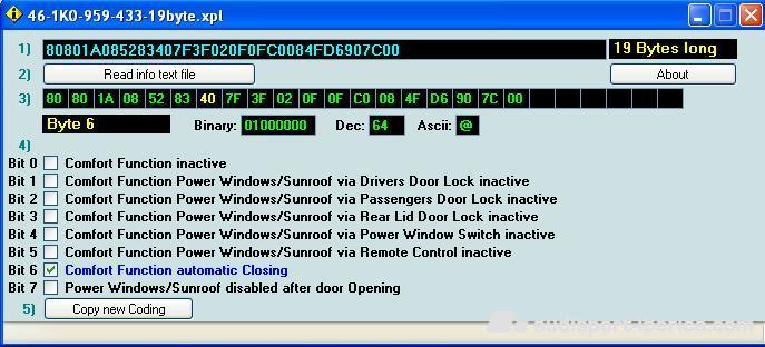

Tonimix Publicado 7 de Julio del 2009 Denunciar Publicado 7 de Julio del 2009 (editado) Bueno aqui os dejo mi aportación CIERRE DE VENTANILLAS/TECHO CON MANDO SIN DEJAR PRESIONADO EL BOTON. Aquí lo que nos permite es dándole al botón de cerrar del mando y dejando presionado 2seg es que se cierren todas las ventanillas y el techo solar (si lo hay), sin tener que mantener el botón de cierre pulsado. MODULO 46, byte 6 bit 6 Luego lo de siempre Transfer Coding y DO IT ¿Alguien sabe por qué en la versión 805 y 812 que he visto en persona no tiene esta opción en el menú? Quiero activar esta opción y no puedo... Editado 7 de Julio del 2009 por Tonimix Responder

Scout Publicado 29 de Noviembre del 2017 Denunciar Publicado 29 de Noviembre del 2017 En 3/6/2009 a las 9:26, RoBeRSAN dijo: Bueno aqui os dejo mi aportación CIERRE DE VENTANILLAS/TECHO CON MANDO SIN DEJAR PRESIONADO EL BOTON. Aquí lo que nos permite es dándole al botón de cerrar del mando y dejando presionado 2seg es que se cierren todas las ventanillas y el techo solar (si lo hay), sin tener que mantener el botón de cierre pulsado. MODULO 46, byte 6 bit 6 Luego lo de siempre Transfer Coding y DO IT Hay alguien que haya conseguido hacer funcionar esto? Responder
