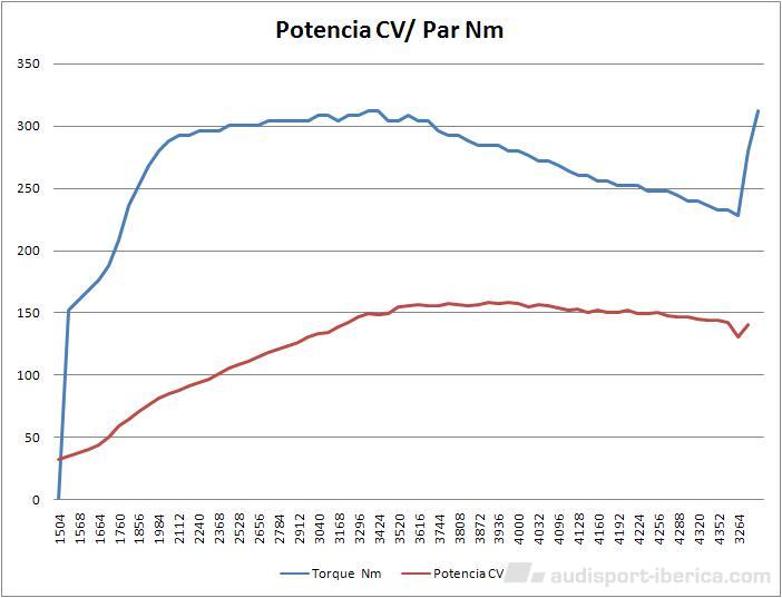

fergar Publicado 30 de Mayo del 2009 Denunciar Publicado 30 de Mayo del 2009 Hola: Alguien le puede echar un vistazo a la grafica de mi coche? No se si estara bien. Tuve que hacerla en 3ª a 1500rpm porque al pisar a fondo, a menos revoluciones automaticamente me cambia a una marcha menos. Gracias anticipadas Responder
BoR Publicado 1 de Junio del 2009 Denunciar Publicado 1 de Junio del 2009 Mira de cambiar el caudalímetro y la N75. (O eso, o pierdes vacío...) El turbo parece que no sopla mal, aunque ese pico puede indicar algo de carbonilla en la geometría... S2 Responder
fergar Publicado 1 de Junio del 2009 Autor Denunciar Publicado 1 de Junio del 2009 Gracias bor. Tengo otras curvas de potencia por el calculo del Torque y la revoluciones, y a 3300rpm consigo 154 cv. Encontre una grafica como la mia referente a tu coche por otro foro, y mas o menos pasaba lo mismo. Mañana voy a intentar comprar la torx de 5 puntas inviolable y lo limpio con CRC. O hacerle un venturi para ver si gana algo en el MAF. La geometria se mueve bien, pero no le vendra mal una limpieza, pero eso lo dejare en manos de Moncho. El tuyo tenia repro? tienes la grafica del vagcom antes de la repro? Saludos y gracias Responder

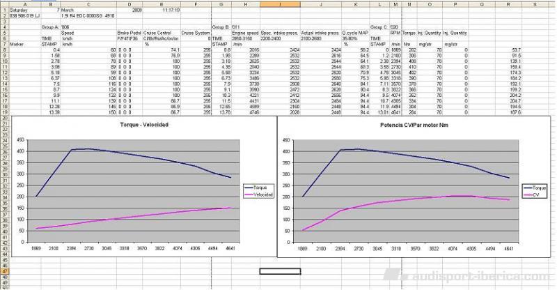

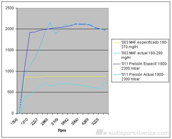

BoR Publicado 2 de Junio del 2009 Denunciar Publicado 2 de Junio del 2009 http://www.audisport-iberica.com/foro/inde...amp;pid=1776403 En este hilo puedes ver dos gráficas, una antes de las reparaciones y otra después. Como ves el cauda nunca mide lo demandado, pero la mejoría es muy notable de una gráfica a otra. Ahora llevo repro pero no tengo ningún log. A ver si el viernes hago alguno y lo cuelgo. Responder

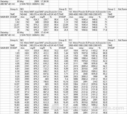

fergar Publicado 2 de Junio del 2009 Autor Denunciar Publicado 2 de Junio del 2009 Gracias BoR. Te pillo las fotos y vamos comparando las graficas. La de antes: La de despues de salir de la Vagcueva: Creo que la mia esta hecha con el aire puesto, un fallo. Tengo otra por ahi, esta tarde la cuelgo. Responder
BoR Publicado 2 de Junio del 2009 Denunciar Publicado 2 de Junio del 2009 A la espera de la gráfica. Una pena que esta semana ando con el polo, si no colgaba una del mío con repro. Responder
fergar Publicado 2 de Junio del 2009 Autor Denunciar Publicado 2 de Junio del 2009 Bueno, pues aqui va la grafica sin el AC. Tambien una de potencia/par con el vagcom, no muy fiable, pero ahi la dejo. Responder

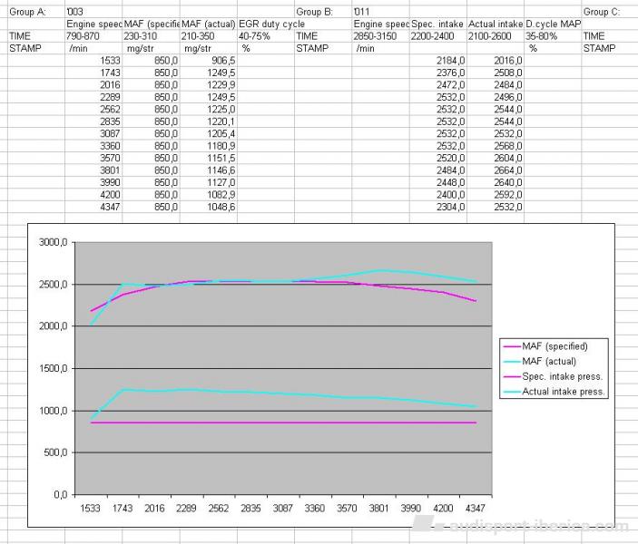

Puga Publicado 3 de Junio del 2009 Denunciar Publicado 3 de Junio del 2009 Por cierto se aceptan comentarios sobre la siguiente gráfica del MAF y Presión del Turbo, el log hestá echo en 4ª y mi coche tiene 6v. Un Saludo Responder
BoR Publicado 3 de Junio del 2009 Denunciar Publicado 3 de Junio del 2009 (editado) Hay que hacer el log en un par de marchas. Si tiene 6v, pues 4ª hasta el corte y después 5ª (esta no hace falta que llegue al corte...) Si ves que no te llega la carretera, pues lo haces en 3ª hasta el corte y después 4ª hasta donde puedas. Mínimo tres logs para ver si son fiables. Se nota que llevas repro, mira la lectura de tu caudalímetro y las presiones de turbo... 1,5 bares mantenido... ¿Unos 170 Cv? Editado 3 de Junio del 2009 por BoR Responder
