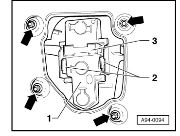

Juanjo Publicado 17 de Agosto del 2004 Denunciar Publicado 17 de Agosto del 2004 Desmontar ‒ Abrir el compartimento portaobjetos del maletero en el lado correspondiente.. ‒ → Separar el conector eléctrico -3-. ‒ Comprimir el estribo de enclavamiento -2- y quitar el soporte de bombillas -1- de la unidad de luces traseras en dirección al habitáculo. ‒ Desenroscar las tuercas -flechas-. ‒ Comprimir los salientes de encastre en la caja de la lámpara y quitar la unidad de luces traseras hacia el exterior de la parte trasera del vehículo. ‒ Donde exista, soltar la cubierta lateral de la caja de lámpara y destrabarla de los dos ganchos de enclavamiento. Montar El montaje se efectúa en orden inverso, teniendo en cuenta lo siguiente: Nota: Prestar atención a que la junta entre carrocería y caja de luz trasera hermetice de forma limpia. ‒ Antes de apretar las dos turcas de fijación, alinear la unidad de luces traseras según los contornos de la carrocería (intersticios uniformes). Par de apriete 4 Nm. Saludos. Responder
