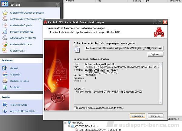

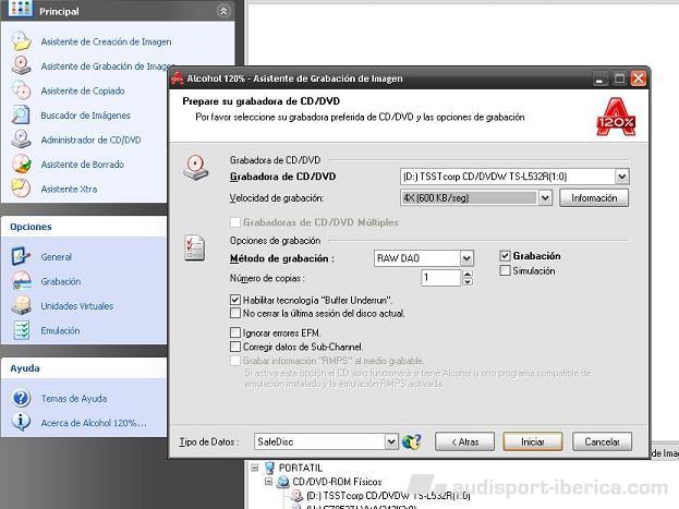

AsexQuattro Publicado 12 de Septiembre del 2009 Denunciar Publicado 12 de Septiembre del 2009 (editado) Una pequeña ayuda Adjunto archivo, dejarlo con la extension .dlc y abrirlo con el Jdownloader y seguir el metodo que pongo a continuacion para hacer el Backup. Como grabarlo con Alcohol 120: 1- Grabar desde archivo de imagen.Yo no lo monto en ninguna unidad virtual. 2- Seleccionar archivo *.cue, si no existe creamos un txt y pegamos lo demas abajo y cambiamos la extension a *.cue. Copiar y pegar esto en el txt: FILE "cd2-IBE_2009_2010_DX v3.img" BINARY TRACK 1 MODE1/2352 INDEX 1 00:00:00 Debemos tener en cuenta que el nombre de la imagen y del txt deben ser los mismos. Renombrar el txt y poner lo de abajo, de forma que nos quede asi: cd2-IBE_2009_2010_DX v3.cue 3- Modo de grabacion Safedisc... no hace falta Safedisc 2/3 ni gaitas, solo Safedisc. 4- Grabar a x4 ó x8, a mi a x8 me van perfectos. 5- Para evitar malas grabaciones, desactivar Antivirus y si vamos a grabar un 2º cd, reiniciar el Alcohol 120. Para aquellos que el Navegador le da el error de CD no apropiado y tal, hay que decir que hay algunos lectores Blaukpunt bastante quisquillosos, que aunque la grabacion este perfecta, no se los come a la primera o simplemente no se los come. En mi Navi+ RNSD DX, van todos a la primera y sin embargo me he topado con algunos modelos exactamente iguales, en los que no cargaban los cds que a mi me iban perfectos. Asi que no desespereis mucho... y grabarlo a ser posible en Cds Verbatim y al minimo de velocidad para mayor seguridad. Yo uso la grabadora del portatil que es esta Toshiba: Lector óptico TSSTcorp CD/DVDW TS-L532R (DVD+R9:2.4x, DVD+RW:8x/4x, DVD-RW:8x/4x, DVD-ROM:8x, CD:24x/10x/24x DVD+RW/DVD-RW) Uso la version que vale hasta para Windows7 del Alcohol 120 1.9.8 (Build 7612) Como usar lo que aparece al darle a bajar el enlace: Tan solo SELECCIONA TODO el texto que aparece... dale a COPIAR, crea un archivo "txt" y pegalo dentro y guardalo despues tan solo debes renombrar el archivo "txt" y darle la extension "dlc" te quedaria por ejemplo asi: Atlas2010.dlc y ya esta... lo abres con el JDownloader... si no lo tienes buscalo por ahi es gratis y va de coña para descargas de servidores tipo Rapidshare, Megaupload, etc... Lo tuve que renombrar y por eso sale asi... ya que no me dejaba subirlo de otra forma Te saldran añadidos para descarga 7 archivos "rar" Unos 490 Mgs comprimido Como grabarlo lo tienes arriba perfectamente explicado.. sigue esos pasos y te ira a la 1ª Editado 12 de Septiembre del 2009 por AsexQuattro Responder

AsexQuattro Publicado 16 de Septiembre del 2009 Denunciar Publicado 16 de Septiembre del 2009 Piensa que si ni aun asi te funciona, el problema sera casi con toda seguridad que tu grabadora no soporta Safedisc...... En mi Pionner A 105 no puedo grabarlo porque sin mas, lo graba pero no funciona. Uso la Toshiba del Portatil... y en esa perfecto a la primera Responder
visanmae Publicado 16 de Septiembre del 2009 Denunciar Publicado 16 de Septiembre del 2009 Gracias por tu respuesta. He mirado las imágenes y el problema que te comentaba es ese, que en la segunda pantalla del Alcohol 120, abajo del todo, a la izquierda, no me sale para elegir el desplegable Tipo de Datos, por eso no puedo elegir Safedisc como opción. No sé si será problema de la versión de Alcohol que tengo instalada, es la 1.9.7 (build 6221). Lo extraño es que hace unos días, grabé para mi hijo una imagen de un juego de PS2 y sí que me salió en la segunda pantalla el desplegable Tipo de Datos abajo a la izquierda, puse Playstation 2 y zas, imagen grabada perfecta y funcionando. Otra cosa que no me deja es elegir una velocidad de grabación más baja que 16x, esa es la mínima que me da a elegir. Tengo una grabadora LG "Descripción del dispositivo HL-DT-ST DVD-RAM GSA-H58N" y como no sea eso, que no sea compatible con safedisk otra cosa ya no se me ocurre. Intentaré buscar algún listado de grabadoras compatibles con safedisk y si me tengo que comprar una, me la compro, pero esto ya se ha convertido en un reto personal. Gracias de nuevo. Responder
AsexQuattro Publicado 16 de Septiembre del 2009 Denunciar Publicado 16 de Septiembre del 2009 (editado) De nada hombre... para eso estamos.. Suerte Yo uso esta version, es compatible hasta con Windows 7 Alcohol 120 1.9.8 (Build 7612) Editado 16 de Septiembre del 2009 por AsexQuattro Responder
