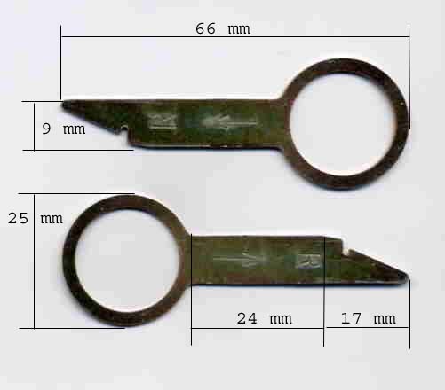

visanmae Publicado 19 de Septiembre del 2009 Denunciar Publicado 19 de Septiembre del 2009 a lo mejor no tiene safedisc es un gravadora antigua de portatil voy a ver si me sale con el alchol y de mas ayer probe el que grave pero lo actualizaba pero luego ponia inserte disc de navegacion o sea que otro de posavasos, mirare a ver sino enddre que desmontar y limpiar pero tampoco engo aptillas y esas pijadas en SAlamanca no se consiguen o sea que tendre que pedirlas por internet, bueno muchas gracias si tengo mas dudas lo mirare y preguntare ademas mi conexion es muy lenta, saludos Para extraer el navi, lo que yo hice es ir a un taller de electricidad del automóvil, ellos tienen todo tipo de extractores para cualquier marca, en un minuto lo tenía fuera, desconectado y listo para "desgüace". Te lo llevas a casa, y con el manual de limpieza de lente delante, comienzas a desarmarlo. Te advierto que hay que desarmar bastante, la lente está muy escondida en este aparato. Si no eres muy "mañoso" con estas cosas, no te lo recomiendo, pues son piezas muy delicadas y que hay que manejar con mucha precaución. En este enlace tienes las instrucciones que yo seguí para la limpieza de la lente: http://www.areavag.com/foro/showthread.php?t=156 Responder
