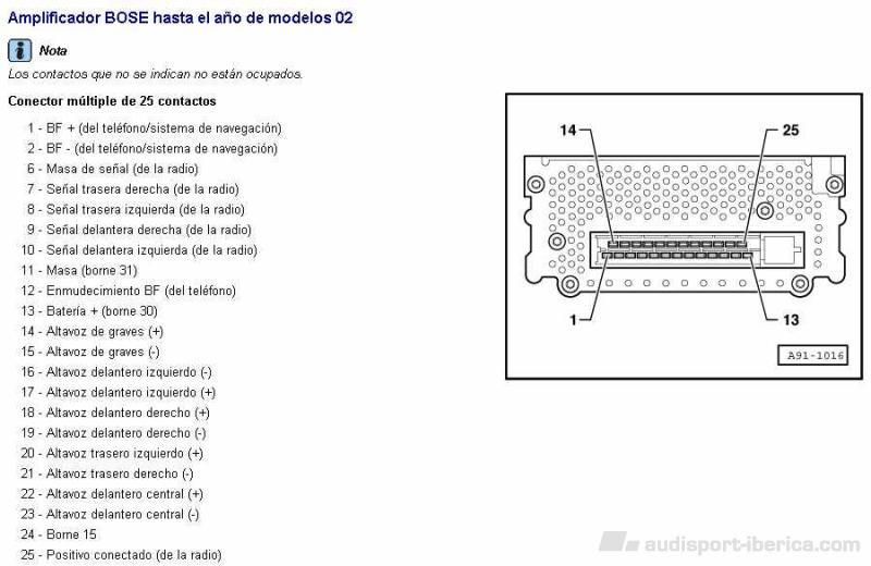

RAGADAN Publicado 10 de Junio del 2009 Autor Denunciar Publicado 10 de Junio del 2009 Cuanta mas informacion pueda dar, mejor. Cuelgo una imagen del ampli que creo que tengo. Por lo visto, llega hasta el ampli la señal de los 4 altavoces. Lo dificil, lo dicho antes. Desde el radio CD hasta el ampli. Que cables conectooooooooo!!!!!!!!!!!!!!!!!!!!!!!!! Responder
arturitu_89 Publicado 14 de Abril del 2011 Denunciar Publicado 14 de Abril del 2011 Necesito ayudaa! He ido al taller porque no se escuchaban los altavoces traseros de un audi a6 2.8 del 2000, y en la salida del amplificador de serie en el hueco de la raido, los cables estaban sueltos, necesitaria una foto o una descripcion de que cable va en que numero del conector macho, para poder ponerle el modulo :S Gracias de antemano! Responder
