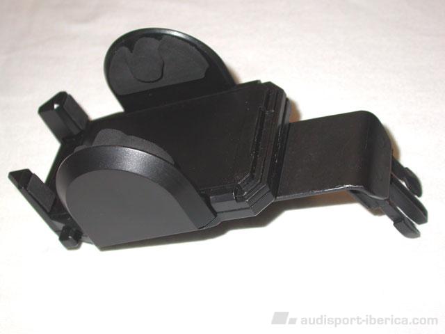

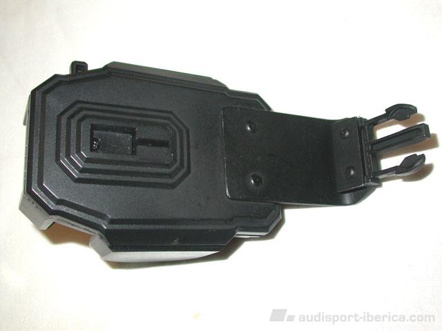

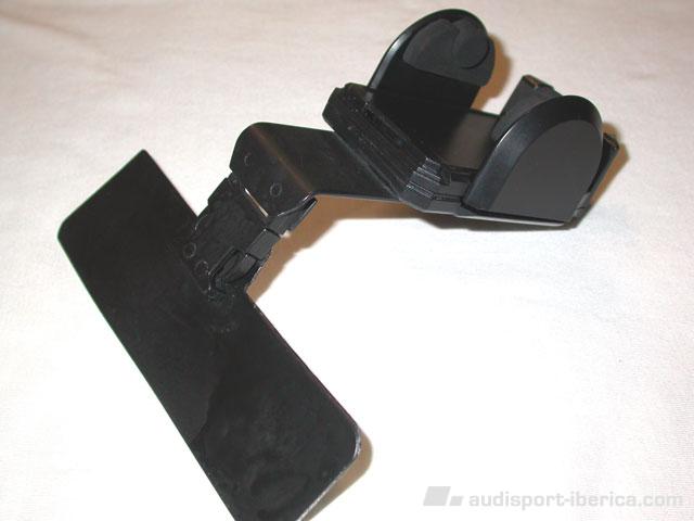

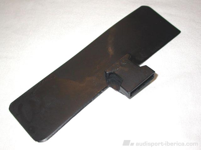

Cuasar Publicado 22 de Julio del 2009 Denunciar Publicado 22 de Julio del 2009 Lo malo de por lo menos algunos de esos soportes que van a la rejilla, es que la arañan o son difíciles de quitar con el peligro de poder romper o desmontar el laminado. No me gusta dejar soportes a la vista. Ahora ya no lo tengo, pero utilicé alguna vez para una pda que tengo, un soporte modificado y una chapa pegada en la parte inferior de lo que sería la visera del cuadro de instrumentos. Una vez desenganchado el soporte, sólo estaba a la vista la parte frontal de uno de los enganches que cogí de una mochila. Lo coloqué entre la pantalla del MMI y los relojes del cuadro. Responder

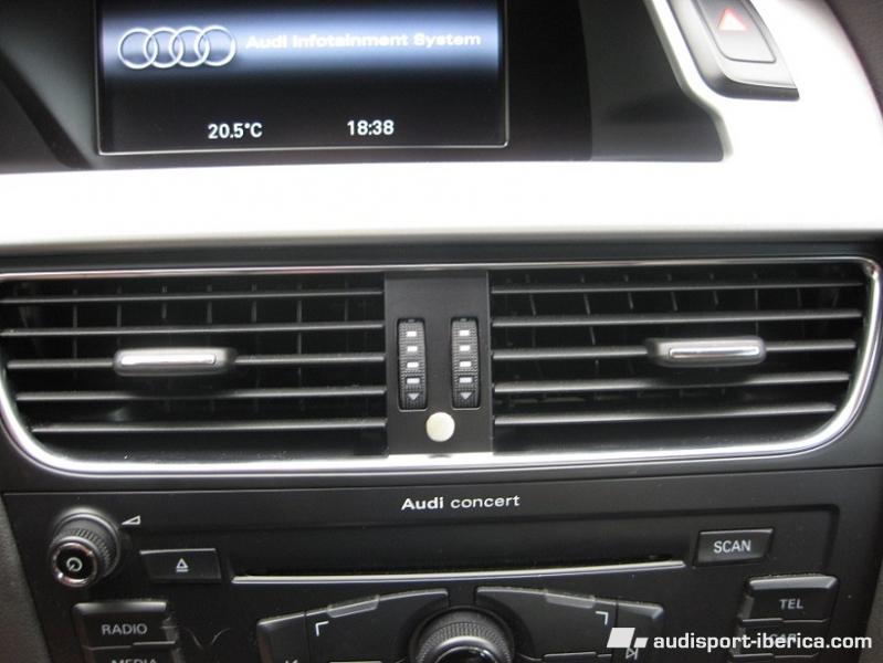

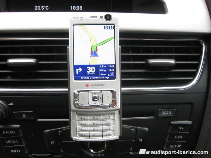

Grantrazador Publicado 11 de Agosto del 2009 Denunciar Publicado 11 de Agosto del 2009 Hola a todos, Lo mismo es ya demasiado tarde pero por si las moscas aqui os pongo unas fotos de la solucion magnetica. Responder
Grantrazador Publicado 11 de Agosto del 2009 Denunciar Publicado 11 de Agosto del 2009 (editado) otra mas: Comentar que el iman soporta 1 kg y a escepcion de ir muy "ligerito" no se suelta ni a tiros. En mi caso concreto como la optica del n95 tiene algun componente ferrico, no es preciso pegarle chapa alguna al telefono. Editado 11 de Agosto del 2009 por Grantrazador Responder
Nes37 Publicado 11 de Agosto del 2009 Denunciar Publicado 11 de Agosto del 2009 Pues en concreto para un mòvil me parece una solución muy apañada. Ya no se yo para un TT, más voluminoso, y sobre todo por el tema del cable del cargador que puede hacerlo caer,.... habría que probar. Pero a lo que voy, me interesa esta solución para mi móvil (Nokia 5800), ¿dónde has conseguido esta "solución magnética". Un saludo. Responder

Grantrazador Publicado 11 de Agosto del 2009 Denunciar Publicado 11 de Agosto del 2009 Jjejej efectivamente!! Tienes imanes para todos los gustos y capacidades de carga. Yo de pedir pediria un mix de unos cuantos tipos (hay uno incluso capaz de soportar 27 kg!!). Si me admites un consejo yo pediria, teniendo en cuenta la dimension de la que dispones, uno capaz de soportar como poco 1kg piensa que en reposo tu telefono pesara unos 300 gr pero en movimiento sobre todo la fuerza aumenta y de un pico de la misma en una curva te sale volando el invento. Otra cosa, muy recomendable el pegamento que te indican en la web, que no te pase como a mi que en el primer intento el loctite no dio la talla. Un saludo y nos cuentas!! Responder

barci10 Publicado 14 de Agosto del 2009 Denunciar Publicado 14 de Agosto del 2009 grantazador y el iman que suejta que lo has pegado con algo¿?ya me diras pq yo uso la htc diamond como telefono y tomtom y la verdad que me intersa ese metodo. Responder
