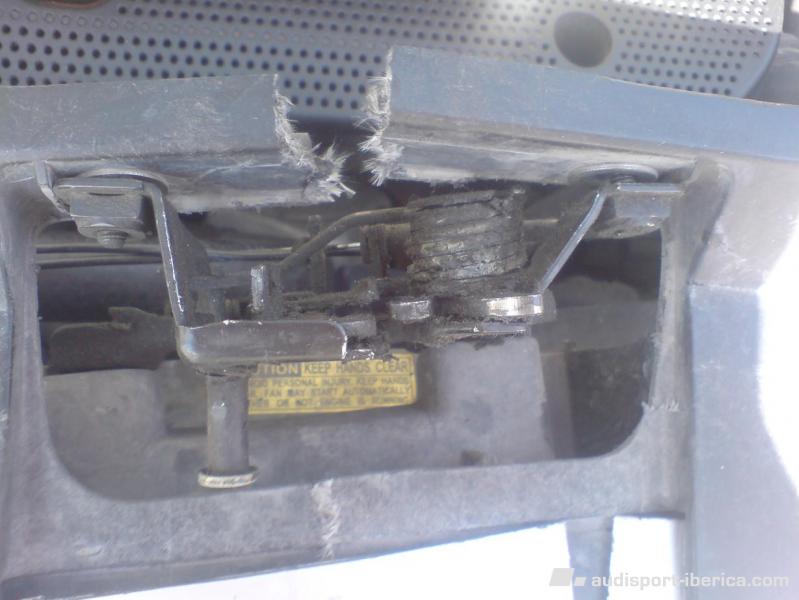

bemetaf Publicado 1 de Junio del 2009 Denunciar Publicado 1 de Junio del 2009 Resulta que tuve un accidente el pasado miercoles, y hoy me han pasado una pagina muy buena, tengo pedido paragolpes, capo,traviesa delantera, y ahora viene mi duda: Tengo el frente delantero ( donde justo se ancla el capo) reventado, tambien el soporte del radiador. Esto es lo que necesito?Me parece un poco extraño que vaya todo junto..pero bueno, igual si que es asi: http://www.sanbeauto.es/recambios-automovi...a----12402.html y otra dudilla que diferencia hay entre el parachoques del 2000 y el del 1996? http://www.sanbeauto.es/recambios-automovi...imado-7932.html http://www.sanbeauto.es/recambios-automovi...do----7899.html Yo pensaba que solo se diferenciaban en los antinieblas, pero viendo el precio..veo que no, haber si alguien me saca de dudas... Responder
ivan gt turbo Publicado 1 de Junio del 2009 Denunciar Publicado 1 de Junio del 2009 si el panel ese el toda una pieza......el parachoques del restiling la rejilla es mas grande.... Responder
bemetaf Publicado 1 de Junio del 2009 Autor Denunciar Publicado 1 de Junio del 2009 Resumiendo, que la pieza esa que rompi como se ve en la foto esta: Es lo que he pedido del frontal por 103€ verdad? En cuanto al parachoques, entonces podre aun asi poner lo de los antinieblas verdad? Ultima pregunta: Puedo comprar el spoiler de abajo, pero sin rejillas ni antinieblas?(que ya lo tengo?) Donde lo pediria, en la audi?Un saludo y gracias a todos Responder
bemetaf Publicado 2 de Junio del 2009 Autor Denunciar Publicado 2 de Junio del 2009 Lo subo Responder
Bully Publicado 2 de Junio del 2009 Denunciar Publicado 2 de Junio del 2009 El panel es esa pieza que muestras. El alerón inferior puedes localizarlo en la casa, viene sin los accesorios los cuales si tienes en buen estado tan solo sería desmontar y montar en ese alerón una vez montado el mismo al parachoques. Saludos. Responder
