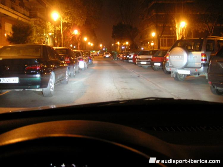

Freestylero Publicado 2 de Junio del 2009 Denunciar Publicado 2 de Junio del 2009 yo llevo techone y estoy encantado caro pero d elo mejorcito ningun problema nunca http://www.techone.es/ yo llevo del 6000k eso si t elo digo de la potencia q da en la itv me toca cambiarlas q la ultima vez probaba si colaba me dijeron tio si es q la spropias originales de la audi no alumbran tanto,jaja Responder
Freestylero Publicado 2 de Junio del 2009 Denunciar Publicado 2 de Junio del 2009 una footio de como alumbran y eso habia alumbrado de la calle,jaja Responder
Gorkas Publicado 2 de Junio del 2009 Autor Denunciar Publicado 2 de Junio del 2009 Gracias a los tres!!! Muy bien explicado Apronics, aunque el tema de la ITV es lo que menos me preocupa, siempre los puedo quitar antes de pasarla, si esque la paso, porque esta bajado y no esta homologado......jum lavafaros no tengo, pero si regulacion de altura, almenos en los que llevo ahora montados, que son los pre-restyling, en los restyling que compre supongo que tambien. Freestylero segun tu foto con los de 6000k voy sobrado!!! que con los mios no se ve un pijo! jaja mmmmm cuanto te costo tu kit?? porque si ya me voy a gastar 160 pavos en los restyling....no me gustaria que me subiera muxo!!! gracias Responder
