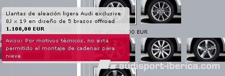

Ramomir Publicado 3 de Junio del 2009 Denunciar Publicado 3 de Junio del 2009 (editado) es tan sencillo como poner unas ruedas de nieve En los A6, las llantas de 17 te admiten solamente cadenas de tela... que es como si no pones nada. Yo tengo ruedas de nieve en 16". Mira una ficha alemana del coche. Ahí pone todas las ruedas equivalentes que se pueden montar Saludos, Rai Y tu crees que una persona que sube a la nieve los fines de semana va a estar montando y desmontando neumáticos??? O quizás debería comprar otro juego de llantas y ponerles neumáticos de invierno e ir cambiando ruedas, cada fin de semana???? O quizás ir a la nieve, rezar que no sea necesario ponerlas y en caso de que nieve fuerte, tirar de grua? Puede gustarte mucho un coche o una marca, pero una cagada es una cagada... No es ninguna cagada, aunque no están exentos de cometer errores, desde el primer momento, en el configurador al seleccionar llantas de 18" o más sale un mensaje en rojo que dice: " Aviso: por motivos técnicos no está permitido el montaje de cadenas para nieve". Como todo en la vida, amigo, hay que leer la letra pequeña para evitar disgustos. Saludos Editado 3 de Junio del 2009 por Ramomir Responder

kitesurferbcn Publicado 3 de Junio del 2009 Autor Denunciar Publicado 3 de Junio del 2009 No es ninguna cagada, aunque no están exentos de cometer errores, desde el primer momento, en el configurador al seleccionar llantas de 18" o más sale un mensaje en rojo que dice: " Aviso: por motivos técnicos no está permitido el montaje de cadenas para nieve". Como todo en la vida, amigo, hay que leer la letra pequeña para evitar disgustos. Saludos Mira las llantas de 17" no pone que no pueda llevar cadenas, en cambio no puede hacerlo... Además estamos hablando de un 4x4 una de sus utilidades es ir x donde no pueden circular coches o al menos debiera ser ese su objetivo... Responder
