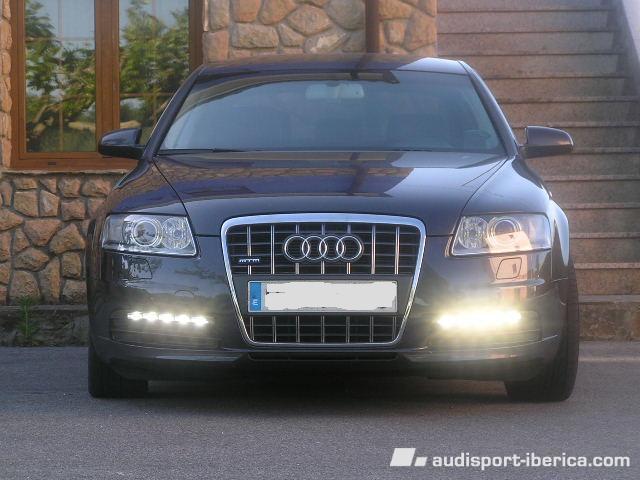

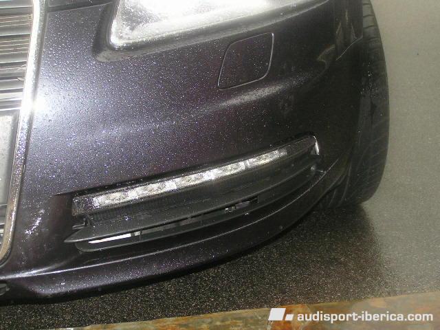

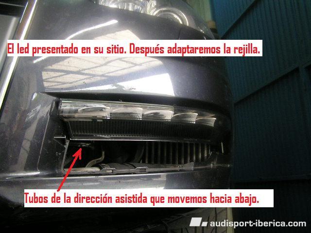

Al final hubo parto. Pero con cesárea y sin anestesia. Y casi acaba en aborto.
Lo primero quiero dar las gracias a todos los foreros que de una manera o de otra me han ayudado con sus consejos o respondieron a mis dudas (bastantes por cierto), en especial a JNV (por meterme en este tinglado), a Manuvs (del que seguí casi al pie de la letra el montaje) y a kolari (magníficas resistencias) y en general a todos los demás (yogur, TritonA6, Mezquita, Alvaro, y alguno más que no recuerdo su nick) y este foro tan especial porque gracias a el estoy haciendo muchas cosas en el coche.

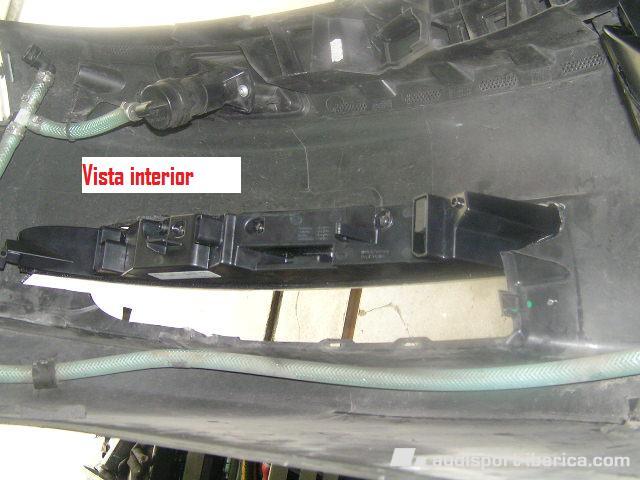

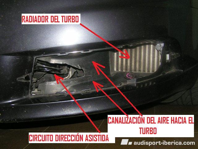

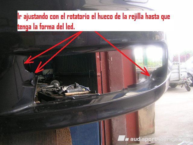

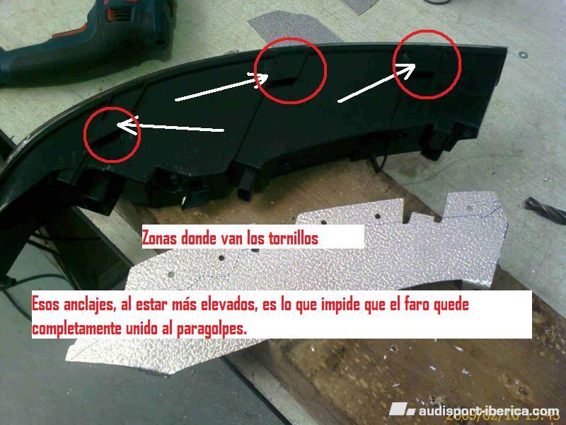

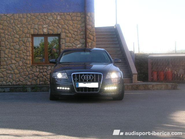

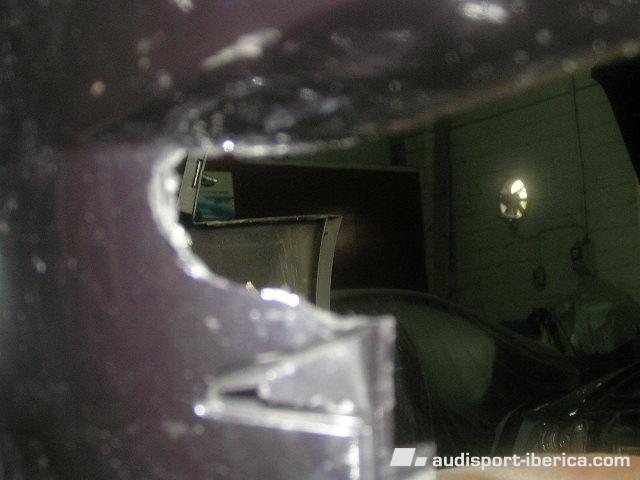

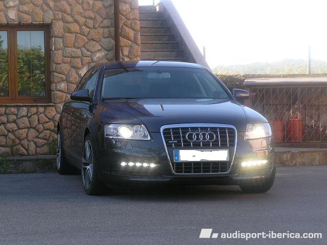

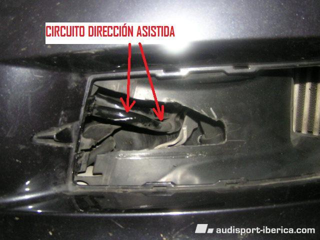

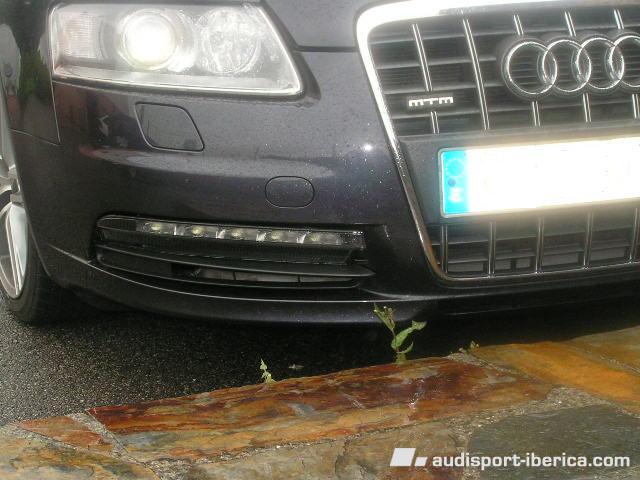

No voy a explicar el montaje porque como digo, seguí los pasos de Manuvs con la diferencia de que Manuvs fabricó una pletina de aluminio, los míos van atornillados por su cara superior al paragolpes en su parte interior y superior del paragolpes.
El montaje fue sencillo, sólo se necesita un buen chapista (o un buen manitas)

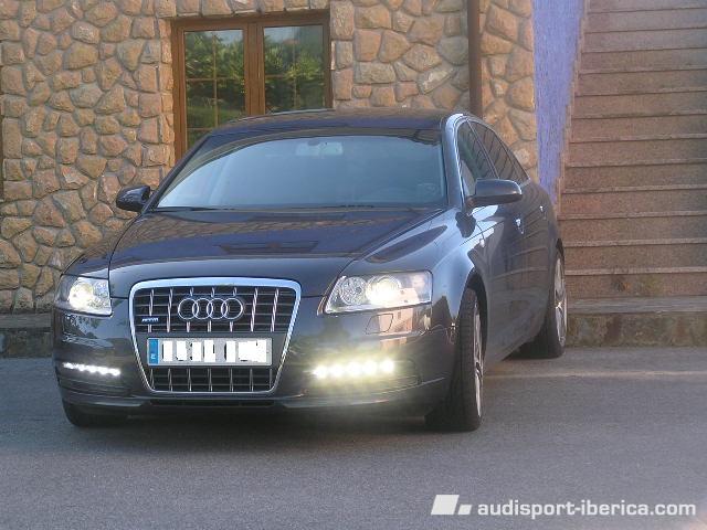

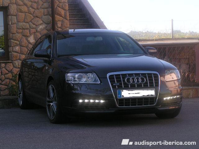

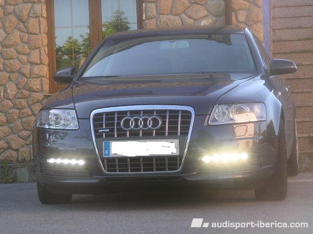

A continuación pongo unas fotos del montaje y con ellos ya funcionando a falta de alguna cosilla (atenuado nocturno y coming/living home) que es sobre lo que están ahora trabajando. Estoy también a la espera de que txispis pruebe esa placa maravillosa para pedirle una y así solucionar lo del atenuado.

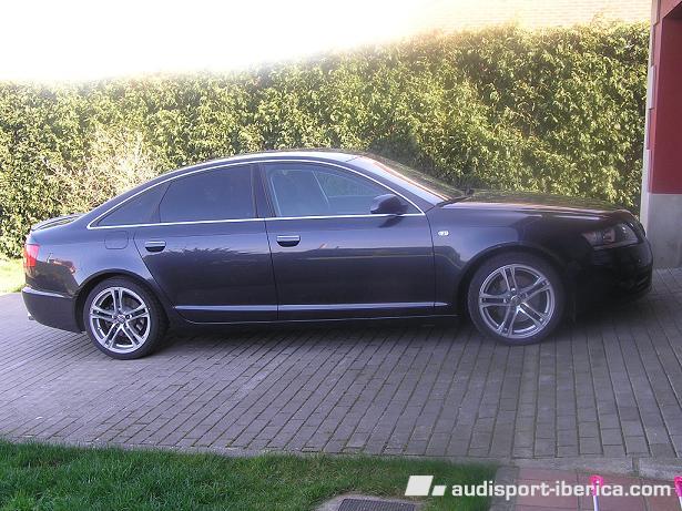

te ha quedao espectacular. enhorabuena. Puedes poner una foto de lado para ver como quedan esas llantas?? estoy pensando en un cambio de look y esas son algunas de las que estoy barajando, y como tu coche es del mismo color y leds que el mio, pues asi me hago una idea,gracias. Te ha quedao fantastico.
Enlace al comentario
Compartir en otros sitios web

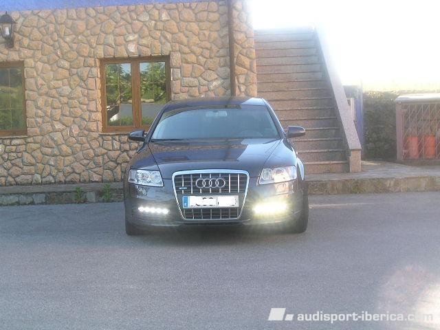

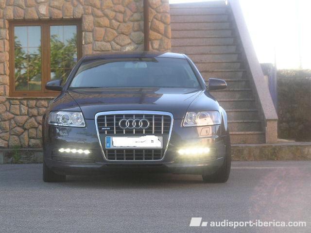

Me alegro que os guste, gracias.
Ahí te van las fotos tritón:
