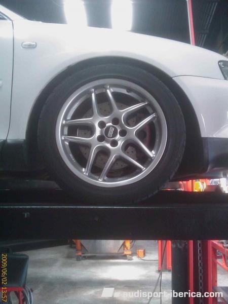

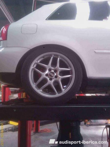

EdTorrentes Publicado 3 de Junio del 2009 Denunciar Publicado 3 de Junio del 2009 Compañeros, tengo una consulta, hacer rato compre unos espirales-resortes marca Needuspeed la version RACE (amarillos) que distribuyen para US para los GOLF IV, yo por vivie de este lado del mundo la mayoria de repuestos los compro en tiendas de US con el inconveninete que el A3 como saben. nunca entro a ese mercado, entonces compro de Golf IV q practicamente todo le sirve a mi Audi. Pero con estos resortes, el problema es que me quedo ligeramente mas bajo las llantas de atras q las de alelante, un pelin, pero si se nota o por lo menos yo lo noto, puede ser una direncia talvez de .5 puladas ... Al fin mi consulta es que si tuviera q recortar los resortes delanteros un poquitito para bajar esa milesimas q se notan adelante, donde es mas recomendable cortarle un poquito en la parte de arrba del resorte, o en la parte de abajo? que me recomendarian. Se que obviamente cortar resortes JAMAS es recomendado, pero bueno estos como mencione no son los originales de hecho estan disenados para bajar exactamente 2.5" adelante y atras, pero supongo q por no ser especificamente para el A3 sino para el Golf se dio este minimo look en la parte delantera, entonces lo quiero bajar un poquito .......... Responder
EdTorrentes Publicado 3 de Junio del 2009 Autor Denunciar Publicado 3 de Junio del 2009 por cierto obvio lo consulto a los que saben porque es un tema muy delicado porque de esto depende la estabilidad del auto, como mencione antes talvez no afecte porque estos espirales son RACE o para eso fueron disenados, entonces cortarles un pelin no cambie su desempeno pero si el look delantero q es lo que quiero arreglar ...... o bueno no si conoceran de otro metodo para hacerlo ..... Responder

EdTorrentes Publicado 4 de Junio del 2009 Autor Denunciar Publicado 4 de Junio del 2009 Gracias por las respuestas. Si de hecho ya los llevo por mas de 6 meses, por eso es q me tienen asi como mal porque no quedo como deseaba por eso pensaba en la opcion esa de quitarles un pelin al final del resorte, proque como les digo lo q le queda adelante de dif con atras es minimo ................ entonces no se que hacer? que solucion podria tener? para que quede pareja adelanto y atras en relacion de distancia entra la carroceria y la llanta ...... Responder

EdTorrentes Publicado 4 de Junio del 2009 Autor Denunciar Publicado 4 de Junio del 2009 Si posiblemente puede ser q MK4 tenga el culo caido, pero es q mas bien lo q deseo es q el delantero se vea tan justo como el trasero, osea no me gustaria levantar el culo, se ve bien osea justo la distancia q deberia de verse igual al frontal, lo que quiero encontrar es la solucion para poner el delantero exacto al trasero ...... Responder
