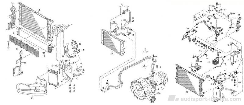

Tonimix Publicado 8 de Junio del 2009 Autor Denunciar Compartir Publicado 8 de Junio del 2009 Por lo pronto miraré en el etka a ver cual es y como es. Si lo encuentras en el etka, te agradecería adjuntaras una imagen para ver como es el serpentin famoso... Responder Enlace al comentario Compartir en otros sitios web More sharing options...
BRAWN Publicado 10 de Junio del 2009 Denunciar Compartir Publicado 10 de Junio del 2009 Por lo pronto miraré en el etka a ver cual es y como es. Si lo encuentras en el etka, te agradecería adjuntaras una imagen para ver como es el serpentin famoso... hola, perdonar si no lo hago bien pero es la primera vez que entro un foro.Lo que quiero explicaros es que no hay serpentin alrededor de la caja sino el propio radiador del motor es el mismo que refrigera el cambio ,poque el radiador esta como partido en dos partes la parte de arriba el cambio y la debajo el motor. Responder Enlace al comentario Compartir en otros sitios web More sharing options...
Audi4U Publicado 12 de Junio del 2009 Denunciar Compartir Publicado 12 de Junio del 2009 He aprovechado y lo he mirado en el Etka y efectivamente no veo serpentín, sólo unos latiguillos para el aceite. Responder Enlace al comentario Compartir en otros sitios web More sharing options...
vwgolf Publicado 12 de Junio del 2009 Denunciar Compartir Publicado 12 de Junio del 2009 He aprovechado y lo he mirado en el Etka y efectivamente no veo serpentín, sólo unos latiguillos para el aceite. Buenos días Audi4U, el radiador de ATF o el famoso serpentín no lo vaís a poder ver porque va integrado en el propio radiador de refrigeración del motor, va por dentro, por eso, los modelos de coches con cambio automático llevan distinto radiador a los que llevan cambio manual. Un saludo. Responder Enlace al comentario Compartir en otros sitios web More sharing options...
Tonimix Publicado 12 de Junio del 2009 Autor Denunciar Compartir Publicado 12 de Junio del 2009 Todos los días se aprende algo nuevo... ahora entiendo lo que me decía el mecánico de que por el problema de una junta (que imagino que es dentro del radiado) se había comunicado el agua del circuito con el aceite de la caja. Por lo visto ese "serpentin" debe ser por donde circula el aceite de la caja para que se refrigere y es por donde se ha comunicado con el agua del circuito. Responder Enlace al comentario Compartir en otros sitios web More sharing options...
Cuasar Publicado 12 de Junio del 2009 Denunciar Compartir Publicado 12 de Junio del 2009 Aquí tienes/tenéis, casi toda la información del manual que he encontrado sobre la caja multitronic con sus variantes, para quien tenga curiosidad como es mi caso. Hay de todo, pero que sean interesantes para el tema, la relativa a las tuberías de ATF, cambio de radiador y en general el esquema de refrigeración. Multitronic Responder Enlace al comentario Compartir en otros sitios web More sharing options...
vwgolf Publicado 12 de Junio del 2009 Denunciar Compartir Publicado 12 de Junio del 2009 Todos los días se aprende algo nuevo...ahora entiendo lo que me decía el mecánico de que por el problema de una junta (que imagino que es dentro del radiado) se había comunicado el agua del circuito con el aceite de la caja. Por lo visto ese "serpentin" debe ser por donde circula el aceite de la caja para que se refrigere y es por donde se ha comunicado con el agua del circuito. Efectivamente Tonimix, en el autodidáctico de Audi sobre el cambio multitronic lo dice bien claro: "Si existen defectos de estanqueidad en el radiador de ATF puede suceder que el líquido refrigerante ingresa en la zona del ATF. El líquido refrigerante en el ATF, por mínimas que sean sus cantidades afecta a la regulación de los embragues multidisco del cambio multitronic." Por esto, si una junta del interior del radiador del ATF está deteriorada, es muy probable que se mezclen ambos líquidos al estar el radiador del ATF integrado en el radiador del líquido refrigerante. Un saludo. Aquí tienes/tenéis, casi toda la información del manual que he encontrado sobre la caja multitronic con sus variantes, para quien tenga curiosidad como es mi caso. Hay de todo, pero que sean interesantes para el tema, la relativa a las tuberías de ATF, cambio de radiador y en general el esquema de refrigeración. Multitronic Cuasar, como siempre regalando información técnica a los foreros, no esperaba menos de tí. ¡Que sepas que guardo esta información como oro en paño! Muchas gracias. Un saludo. Responder Enlace al comentario Compartir en otros sitios web More sharing options...
Tonimix Publicado 12 de Junio del 2009 Autor Denunciar Compartir Publicado 12 de Junio del 2009 O sea, en definitiva, tenemos una caja de bombas con el rollo de tener el radiador ATF dentro del otro, porque un fallo de estanqueidad puede ser de lo más normal como avería, pero el resultado, como estamos viendo, es devastador.... cambio de caja por posibles daños en los embragues.... hay que jod**se!! Responder Enlace al comentario Compartir en otros sitios web More sharing options...
vwgolf Publicado 12 de Junio del 2009 Denunciar Compartir Publicado 12 de Junio del 2009 (editado) O sea, en definitiva, tenemos una caja de bombas con el rollo de tener el radiador ATF dentro del otro, porque un fallo de estanqueidad puede ser de lo más normal como avería, pero el resultado, como estamos viendo, es devastador.... cambio de caja por posibles daños en los embragues.... hay que jod**se!! Efectivamente Tonimix esto es así, por un fallo de unos pocos € que es lo que valen las juntas tóricas que debe llevar el serpentín de dicho radiador de ATF se nos puede fastidiar un cambio automático cuyo precio en recambio nuevo puede costar unos 6000 €. La mayoría de los cambios automáticos, sean multitronic, tiptronic, de convertidor de par, etc... suelen llevar el radiador de ATF integrado en el radiador de la refrigeración del motor, en un cambio automático es muy importante la temperatura del ATF y por eso es necesaria su refrigeración, lo que Audi a lo mejor debía de cuidar es su suministrador de recambios en cuanto a la calidad y fiabilidad de los radiadores que emplean para sus coches con cambio automático multitronic. Un saludo y toco madera para que al mío no le pase nada. Editado 12 de Junio del 2009 por vwgolf Responder Enlace al comentario Compartir en otros sitios web More sharing options...
