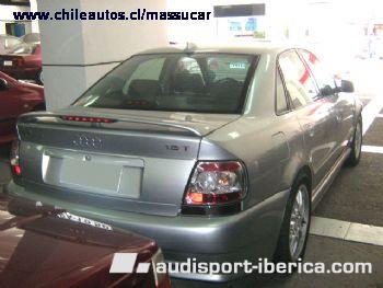

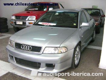

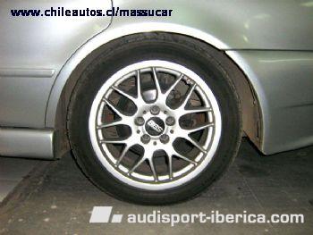

RODRIGO_QUATTRO Publicado 14 de Agosto del 2009 Denunciar Publicado 14 de Agosto del 2009 aca segun me dijeron llegaron 2 unidades de A4 con un kit especial, no se si es el mismo del q hablan. Lo estuve viendo cuando compre el mio pero no estaba en muy buen estado. Este es el kit del q hablan o no?, segun vi tenia los tapabarros mas ensanchados, distintos parachoques, socalos laterales, spoiler trasero y llantas BBS aro 17. Responder
dha Publicado 14 de Agosto del 2009 Denunciar Publicado 14 de Agosto del 2009 no creo que eso sea el kit votex... me suena mas a que es un kit de autodesing o de rieger feo a mas no poder... las llantas no son de mi estilo pero no son feas. saludos Responder
Rf20vT Publicado 14 de Agosto del 2009 Denunciar Publicado 14 de Agosto del 2009 El ajuste entre el paragolpes y el ensanchamiento de la aleta delantera me hace pensar más en un kit tunero... Y viendo los pilotos traseros y los cromados bajo los pilotos, me reconfirmo en mi opinión :ranting2: Saludos Responder
SerVus Publicado 14 de Agosto del 2009 Denunciar Publicado 14 de Agosto del 2009 Esa defensa pertenece al catalogo tuning del año,la trasera me da que lleva algun tipo de añadido enmasillado a la original,respecto a la union aleta defensa uff,eso han tenido que hacerlo en el taller de pedro picapiedra Responder
