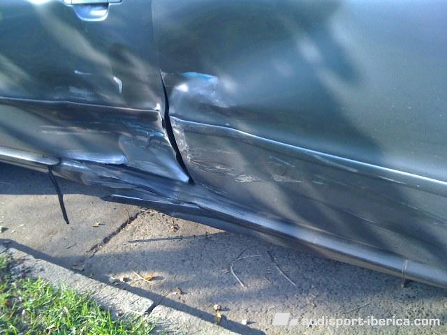

RODRIGO_QUATTRO Publicado 4 de Junio del 2009 Denunciar Publicado 4 de Junio del 2009 Hola, hace un par de dias me chocaron por el costado y tengo q cambiar las 2 puertas del lado izquierdo, ademas del socalo inferior y las molduras de las puertas. Alguien me puede ayudar con los codigos de referencia? Gracias. Responder

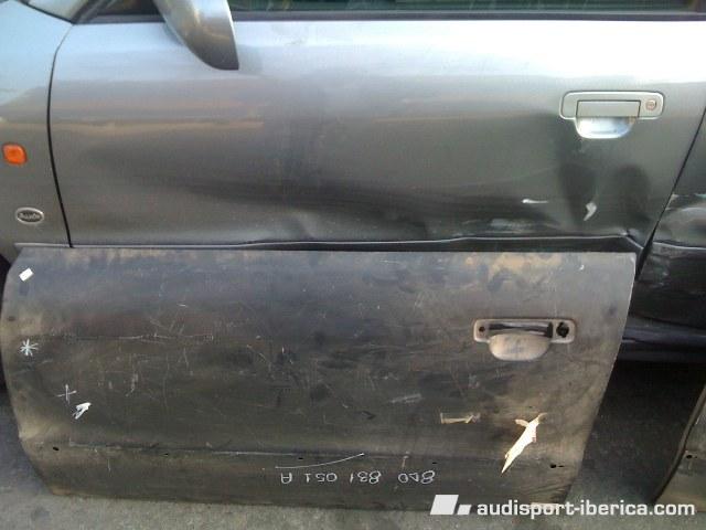

RODRIGO_QUATTRO Publicado 4 de Junio del 2009 Autor Denunciar Publicado 4 de Junio del 2009 Encontre unas puertas q me podrian servir, pero no estoy seguro de los codigos. Puerta delantera izquierda: 8D0 031 051A Puerta trasera izquierda: 8D0 033 051C Me serviran?, el mio es del año 96. Responder
RODRIGO_QUATTRO Publicado 5 de Junio del 2009 Autor Denunciar Publicado 5 de Junio del 2009 esa es una de las q encontre Responder
Portugues Publicado 5 de Junio del 2009 Denunciar Publicado 5 de Junio del 2009 Efectivamente esas referecnias son validas para el año 96.Asi que puedes cogerlas sin miedo a equivocarte... Un saludo.Portugues. Responder

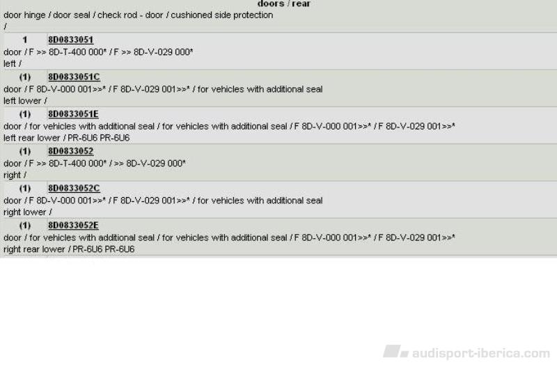

RODRIGO_QUATTRO Publicado 5 de Junio del 2009 Autor Denunciar Publicado 5 de Junio del 2009 Efectivamente esas referecnias son validas para el año 96.Asi que puedes cogerlas sin miedo a equivocarte... Un saludo.Portugues. Ok. Gracias. Las comprare de inmediato entonces porque estaban a muy buen precio en este lugar, 260 dolares c/u. En Audi Chile estan mucho mas caras, 1350 dolares c/u. Yo estuve mirando en el catalogo de vagcat.com y tenia la duda porque aparecian varios codigos para las puertas y no supe como diferenciarlos. Por ejemplo para la puerta trasera aparecen todos estos codigos. La que tienen aca es la terminada en letra "C". Responder

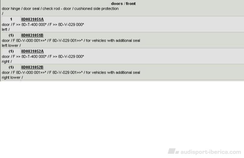

RODRIGO_QUATTRO Publicado 5 de Junio del 2009 Autor Denunciar Publicado 5 de Junio del 2009 No entendi q es eso de "addicional seal", y las letras y numeros q aparecen tienen alguna relacion con el VIN? El mio es WAUZZZ8DZTA025XXX. Para la puerta delantera tambien salen varios codigos, y la que tienen aca es la con letra A. Responder
Portugues Publicado 5 de Junio del 2009 Denunciar Publicado 5 de Junio del 2009 Adicional seal es la goma que llevan algunos modelos al el bajo puerta,noemalmente el pack look o el sport. Si ves alguna foto de mi doche,veras que llevo una gomita al final de cada puerta... Y Rodrigo...nunca mas pongas el numero de chasis de tu coche en internet,ya que a traves de el se puede llegar a saber hasta lo que comiste hoy...Edita el post,anda. Un saludo.Portugues. Responder
Edistyle_rs Publicado 5 de Junio del 2009 Denunciar Publicado 5 de Junio del 2009 Si tiene la maneta que tu tienes en tu coche te va a servir seguro. Un saludo! Responder
