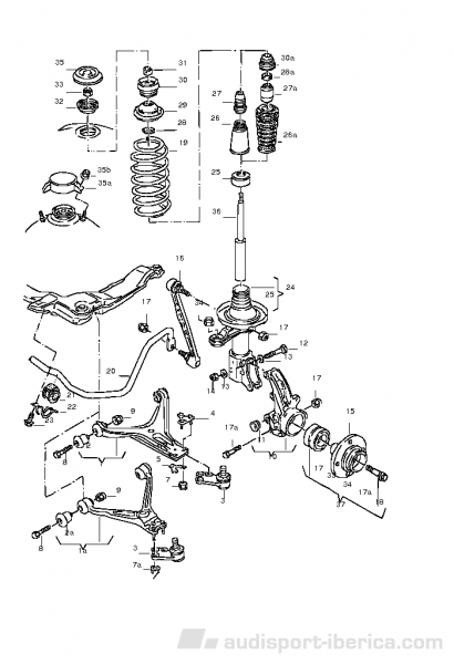

atakaquino Publicado 15 de Junio del 2009 Autor Denunciar Publicado 15 de Junio del 2009 (editado) Hacedme alguno el favor y ponerme un desglose de ella mangueta donde va anclado el amortiguador(osea) la carcasa donde va el mismo,la que lleva la maneta de direccion y engancha la rotula direccion...es que mirando el otro dia he visto que todo este conjunto(amortiguador,maneta direccion..)parece que va todo unido,y no imagino como sacarlo,quizas viendo un desglose despege alguna duda. gracias. Editado 15 de Junio del 2009 por atakaquino Responder
Patxi2.3 Publicado 16 de Junio del 2009 Denunciar Publicado 16 de Junio del 2009 Hola, supongo que tendras el esquema pero por si acaso Tambien por si quieres comparar precios de piezas, aqui en Ebay alemania S2 Responder
atakaquino Publicado 17 de Junio del 2009 Autor Denunciar Publicado 17 de Junio del 2009 Muchas gracias Patxi 2.3,ese es exactamente el que necesitaba ,ese justamente. Esto aclara mis dudas,pues veo que la pieza(24-25) copela inferior amortiguador,junto a brazo anclaje rotula direccion, quedan en el coche y el amortiguador nº 36,es el que entra dentro de estas piezas,por lo tanto es de cartucho,solo vendra esa parte(tubo amortiguador),el resto se utiliza lo que habia.Salvo que el nuevo amortiguador valla con todo,todo(copela inferior y brazo de anclaje rotula direccion(lo dudo ) pero si alguno lo habeis cambiado decicmelo,pues no es lo mismo cambiar todo el conjunto que introducir el cartucho en la carcasa,si fuese introducirlo en la carcasa(figura 24/25),creo que tendria que sacarlo desenroscando una tuerca de sujeccion y ademas(esto es importante...)hechando algo de aceite dentro de la carcasa,para disipar el calor generado,si no se hace ASI termina por jod**se el invento con poco tiempo(esto me lo comentaron de rebote,para el cambio de amortiguacion utilizando carcasa macpershon) . esto me despeja muchas dudas. grracias a todos por las aportaciones,me lo habeis dado comidito Responder
