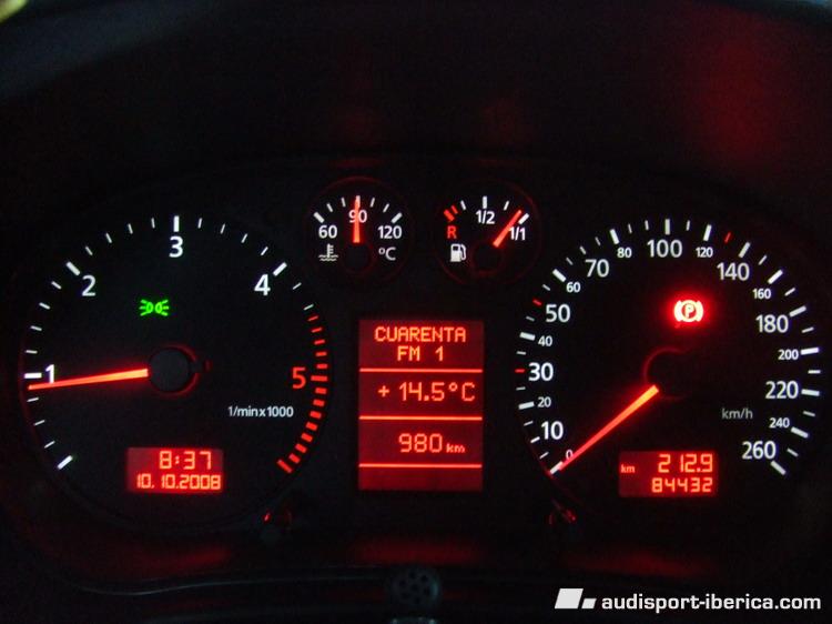

Freestylero Publicado 5 de Junio del 2009 Denunciar Publicado 5 de Junio del 2009 yo no te puedo decir la referencia del mio porq cuando lo saque no me dio por mirarla ni anotarla pero existir existen y el mio si lleva reloj digital y fos completo una foto del susodicho Responder
AUDIA3MICHEL Publicado 5 de Junio del 2009 Denunciar Publicado 5 de Junio del 2009 yo no te puedo decir la referencia del mio porq cuando lo saque no me dio por mirarla ni anotarlapero existir existen y el mio si lleva reloj digital y fos completo una foto del susodicho Que preciosidad.... Responder
