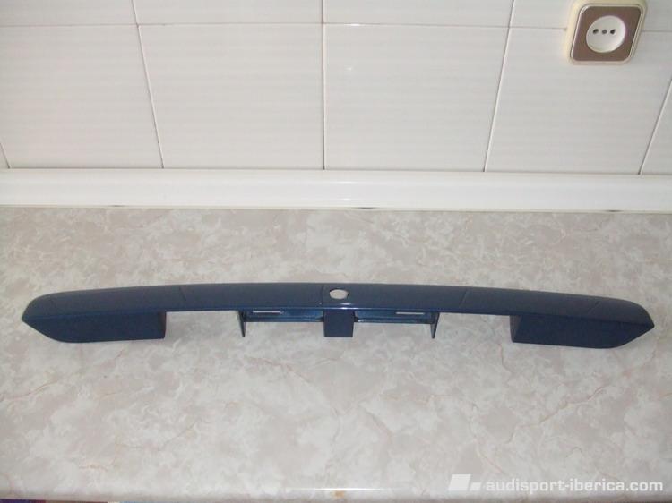

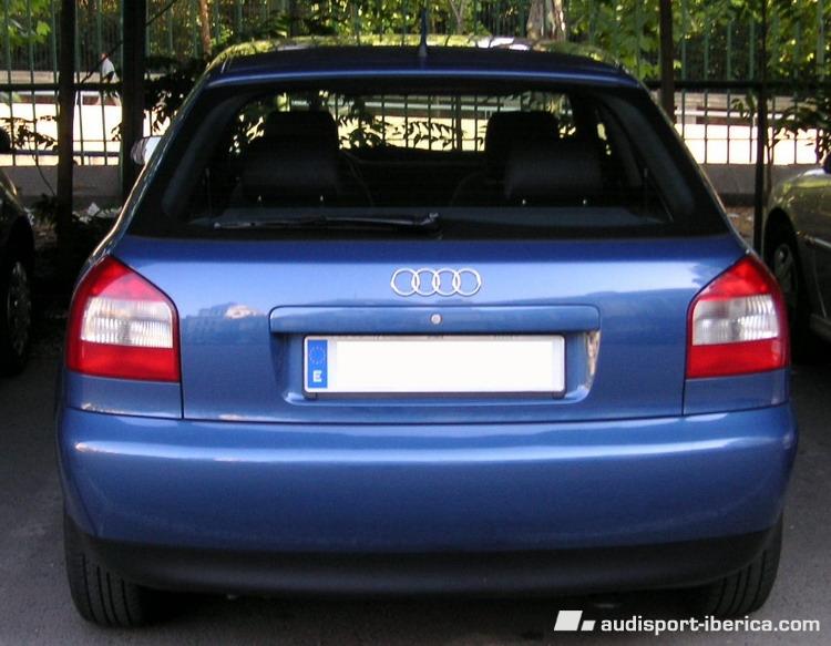

Una fotito de como estaba antes el culo de mi coche
PD q gracia como va pasando el tiempo y la de cositas les hacemos,jeje
aqui veo en esta foto q todavia tenia la antena gigante de serie y el limpia original,jeje
q feos me parecen ahora,jaja

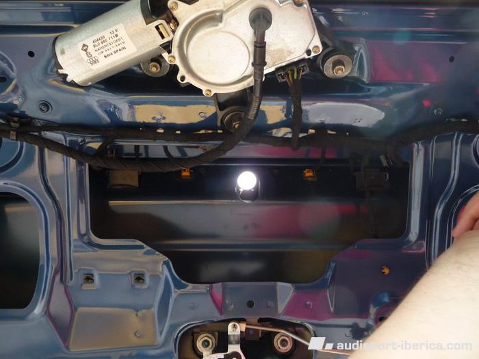

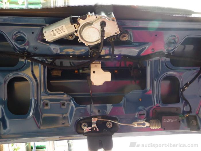

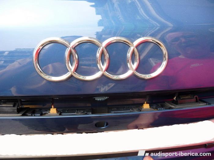

como antes con el mando y con los contactos electricos

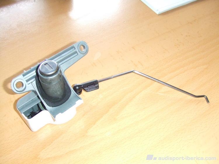

la cerradura solo tenia la funcion de bloquearlo q no pudieses abirlo desde sus contactos o el mando

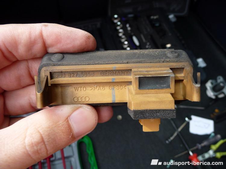

te pongo una foto donde ves dos piezas color mostaza pues eso sigue en sus situio y son los sensores electricos del cierre

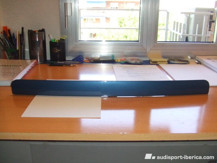

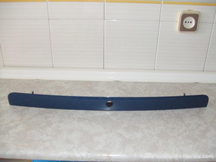

misma foto elimanado ya el bombin

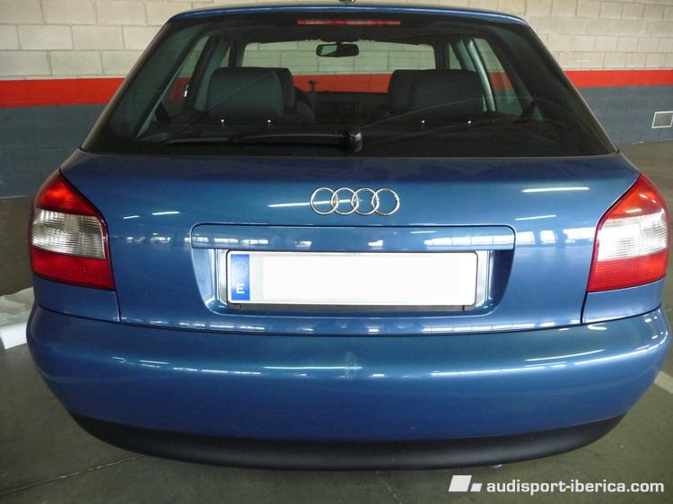

ha quedado perfecto.
Puedes poner algun insonorizante en esa zona, ya que ahora no estorba el bombin para ponerlo.
y asi aislas un poco mas el sonido exterior.
Gracias felipe
he comprado unas tiras q llevan air epor dentro para aislar
y ahor abajare a terminar de sellar bien con silicona la moldura contra el porton
para q no entre na de na cuando lo lave con la manguera a presion
