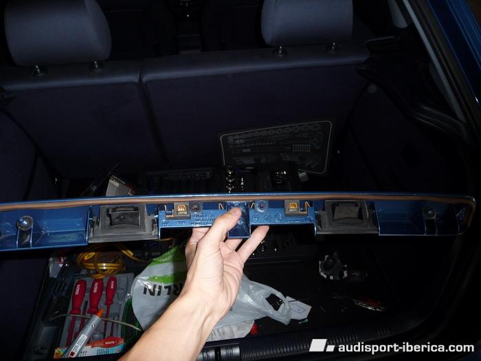

Bully Publicado 6 de Junio del 2009 Denunciar Publicado 6 de Junio del 2009 Yo no he sufrido esa nefasta acción, pero en vista de leer cómo los abren compré una moldura nueva alisándola y reforzándola quitando mecanismo y varilla poniendola posteriormente, la cual lleva Robert es la mía modificándola respectivamente, que por cierto, me alegro que te haya gustado y hayas puesto ya, querido amigo. Saludos. Responder
jvil Publicado 6 de Junio del 2009 Denunciar Publicado 6 de Junio del 2009 Te ha quedado muy bien. Yo también hice lo mismo. Se lo vi a Bully y me pareció una idea muy buena. Ya me habían abierto el coche dos veces. Responder

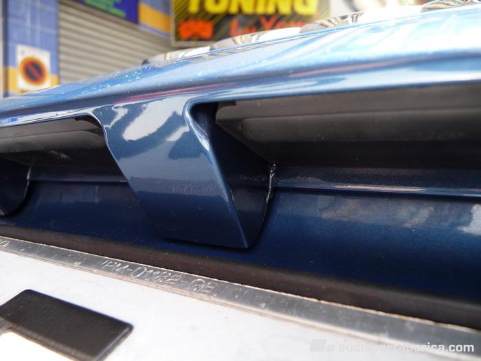

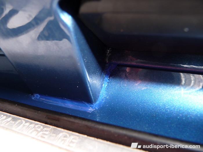

Freestylero Publicado 6 de Junio del 2009 Autor Denunciar Publicado 6 de Junio del 2009 unas fotitos del cierre de este cambio de asidero sin bombin me falta en tema aislar el agujero al y ano tener la cerradura por el tema del agua al lavarlo a presion pongo una foto de como lo deje ayer se ve que hay un poco de hueco y eso no me gusta Responder
Freestylero Publicado 6 de Junio del 2009 Autor Denunciar Publicado 6 de Junio del 2009 el proposito de esta mañana ha sido dejar estanco ese surco alrededor de dodne iba el bombin para ello he usado silicona del coclor d emi coche a ver si os gusta mi idea Responder

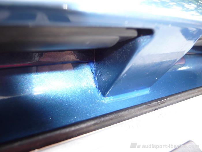

Freestylero Publicado 6 de Junio del 2009 Autor Denunciar Publicado 6 de Junio del 2009 otra foto por el otro lado como lo veis?? Responder

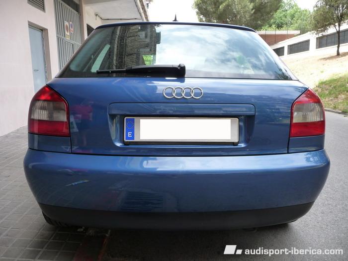

Freestylero Publicado 6 de Junio del 2009 Autor Denunciar Publicado 6 de Junio del 2009 y una fotito de como ha quedado mi pequeñin gracias a mi amigo bully q nos vemos pronto fiera!!! me gusta sin bombin ni insignias de modelo y cilindrada aunq puedan pensar llevo el motor pequeño (cosa q no es,jeje) Responder
A3_NENA Publicado 6 de Junio del 2009 Denunciar Publicado 6 de Junio del 2009 Veo q ya has hecho lo del bombin, como bien me habias comentado la otra vez. Te ha quedado realmente bien Que sigas dejandolo asi de bien Haber si pones pronto las llantas y subes unas foto con ellas puestas. Un saludo crack! Responder

Bully Publicado 6 de Junio del 2009 Denunciar Publicado 6 de Junio del 2009 Hola chicos, la moldura del "pre" y del "re" es la misma en su apoyo, por tanto se puede hacer aunque para que quede más moderno el "pre" sería conseguir una moldura del "re". Roberto, noooooooo, no pongas sellador de esa manera si no sellas la junta superior, cosa que si no empapelas y la sellas aún así se notaría un canto y no te lo aconsejo. Me explico: Al sellar la zona inferior, ya no dejas lugar alguno para que el agua salga inferiormente haciéndote llenar el recuadrito y por tanto metiéndose el agua por el orificio del bombín. Lo mejor que es como hice yo aunque provisionalmente fue poner cinta aislante interiormente y exteriormente. Iba a taparlo después dejando el hueco completamente sellado, pero en vista de que esa cinta ahí está sin deterioro alguno, ahí la dejé. Por tanto pon algo interiormente, un plástico recortado, una chapa, etc, sellándola obteniendo de esa manera el propósito conseguido junto a la moldura tal como viene de casa aunque ni se vea ese sellado. Saludos. Responder
Freestylero Publicado 7 de Junio del 2009 Autor Denunciar Publicado 7 de Junio del 2009 se lo que dices bully posiblemente abra y selle el agujero con la silicona azul esa no la tuve en su momento de todas maneras q no se si servira de algo puese esto alrededor de la moldura para q quedase hermetica Responder
Freestylero Publicado 7 de Junio del 2009 Autor Denunciar Publicado 7 de Junio del 2009 pero tienes toda la razon bully muchas gracias a ver si lo solucino pronto Responder
