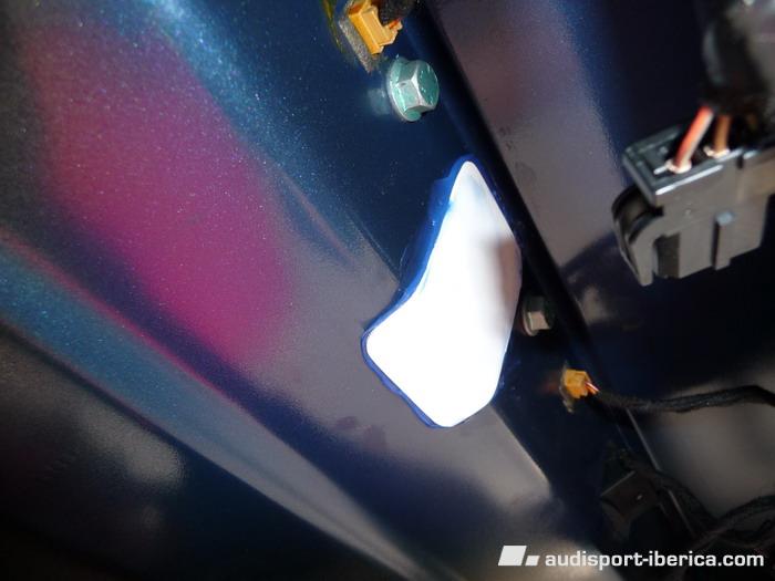

Freestylero Publicado 7 de Junio del 2009 Autor Denunciar Publicado 7 de Junio del 2009 bully a ver como ves lo q hecho una plaquita de aluminio por dentro y sellada con silicona Responder

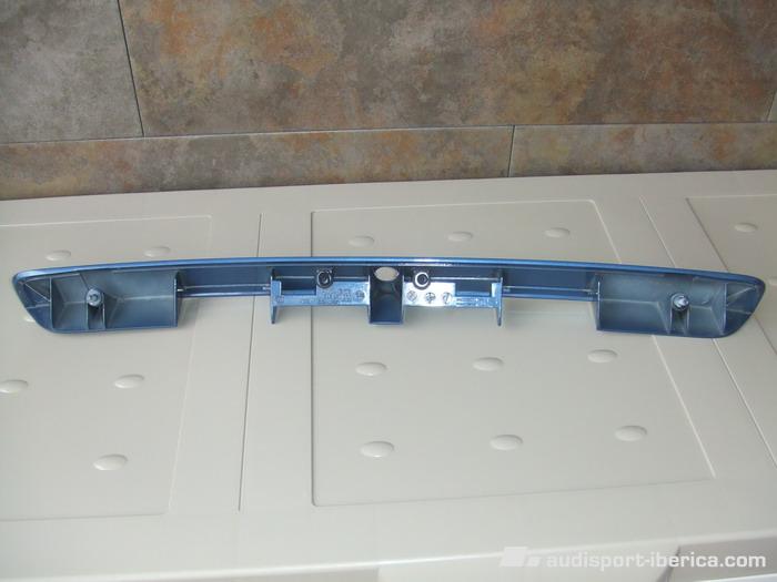

Freestylero Publicado 7 de Junio del 2009 Autor Denunciar Publicado 7 de Junio del 2009 aqui una foto de lado Responder

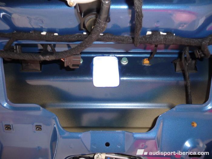

Freestylero Publicado 7 de Junio del 2009 Autor Denunciar Publicado 7 de Junio del 2009 bully!!! dime si esto esta bien asi ya para poder cerrarlo q tengo el porton sin poner el tapizado,jaja Responder
Bully Publicado 8 de Junio del 2009 Denunciar Publicado 8 de Junio del 2009 Hola guapetón, ¡aquí me tienes! je, je. Perfecto tío, perfecto, aún así séllalo exteriormente también para tapar cualquier posible porito interno que pudiera haberse quedado y que crees tú que puede no haber. Toda precaución es poca. Hazlo finamente como lo has hecho internamente y ya montas todo. Vaya, querido, buena idea me has dado también para plasmar en mi alojamiento en el momento que esa cintita mía se deteriore. Saludos. Responder

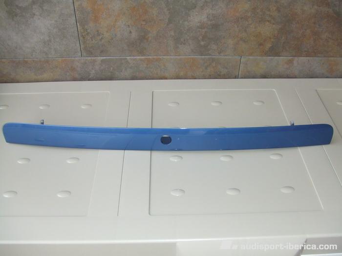

Freestylero Publicado 8 de Junio del 2009 Autor Denunciar Publicado 8 de Junio del 2009 pues damos por cerrado este post con este mini-brico,jeje Por cierto pongo unas fotos de mi moldura pintada en azul denim efecto perla por si alguien la quiere para ponerla a su coche o para hacer este brico rellenando el agujero si alguien esta interesado que me mande un MP Responder
Freestylero Publicado 8 de Junio del 2009 Autor Denunciar Publicado 8 de Junio del 2009 otra foto mas Responder
Bully Publicado 8 de Junio del 2009 Denunciar Publicado 8 de Junio del 2009 Je, seguro que Maxi quiere una, se lo comentaré también. Saludos. Responder
