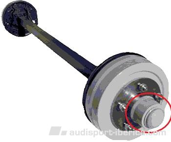

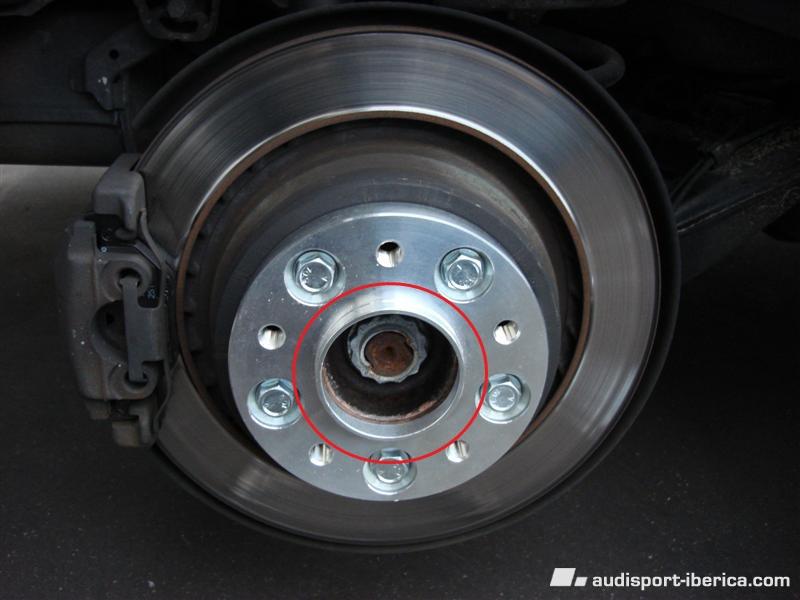

YoniSB Publicado 7 de Junio del 2009 Denunciar Publicado 7 de Junio del 2009 exacto, las del s3 te quedarán un pelin más hacia afuera, pero solo eso un pelin...de et 56 a 54 es muy poca la diferencia, por eso te decia lo de los separadores, bastantes foreros los han puesto sobre llantas originales (et 56-54 7,5j) y quedan de lujo, quedará como si llevases un et45....que es el ideal para el a3. preguntale si quieres al forero galiza las medidas de estos y el precio, los puso hace poco y realmente le ha quedado muy bien. jejeje, cuando las pongas no se te olviden una fotillos, que hay muy poquitos a3 con esas llantas :clap1: ... salu2 Yo no recomiendo separadores Por? dan problemas o algo? Dónde prefieres que la rueda asiente todo el peso del coche, de estas dos fotos; sé que son bastante cutres pero para explicar creo que valen. Responder

YoniSB Publicado 7 de Junio del 2009 Denunciar Publicado 7 de Junio del 2009 No es que la llanta apoye bien, sino que el separador tiene que ser de muy buena calidad para aguantar 1500 kg de peso en tan solo unos centímetros de acero. Yo los probé y tuve problemas hasta con la alineación del coche, bueno que cada uno ponga lo que quiera; pero amigos mios mecánicos lo desanconsejan rotúndamente. Con respecto a recambios de andorra, pregunta a rlaurent que es de allí. Un saludo Responder
