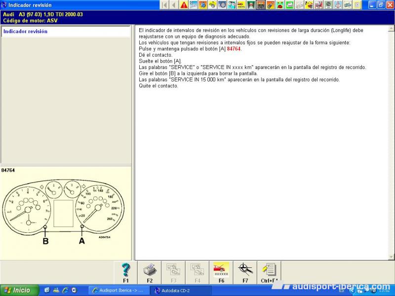

Hola, si es para 15.000 lo puedes resetear manualmente en el cuadro, para 30.000 "long life" tienes que usar el vag, te pongo un documento en cual explica como hacerlo, si tienes dudas te busco otro.

Buenas, me he leido muchos mensajes de cómo resetear el servicio y no hay manera, el coche en cuestión es un Audi A3 1.9 TDI del 04/2000 y ahora mismo pone en la pantalla cuando lo enciendes SERVICE! pero por muchos botones y contactos que le haga no hay manera de que me salga lo de oil service al soltar el botón, qué le puede pasar?? No se puede resetear este coche desde el cuadro?? Ayuda please!!!
Hola sigue estos pasos, te tendria que funcionar, si no hay usar el vag com
