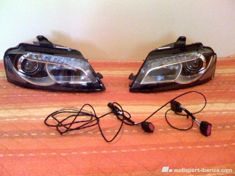

kany1987 Publicado 8 de Junio del 2009 Denunciar Publicado 8 de Junio del 2009 Hola. HAce poco me decidi a hacerle un lavado de cara al coche. Tengo un a3 sline del 2007. Me decidi xq me iban a pintar el cohe y ya puestos pues eso...manos a la obra. He comprado todas las piezas y tb tengo los faros y el cable vagcom para configurar el xenon y demas...Aki unas fotos de los faros Responder

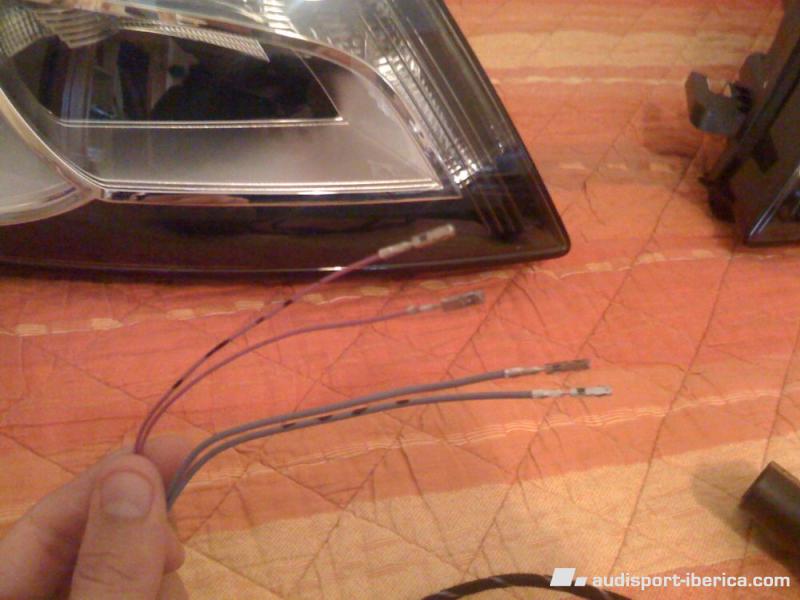

kany1987 Publicado 8 de Junio del 2009 Autor Denunciar Publicado 8 de Junio del 2009 Los 4 cables de las largas y las luces de dia: No se donde se conectan estos cables supongo que iran al vagcom. Necesito el esquema de las conexiones. Sabeis donde van estos cables¿ Responder
Onlywind Publicado 8 de Junio del 2009 Denunciar Publicado 8 de Junio del 2009 Te veo muy liado kn los xenon, por el foro hay un tal Navaja que ha hecho el canvio, creo que te podra ayudar mas, ya que él lo ha hecho, creo que para el xenon él no necessitaria Vag-com, ya que lei que se puso un kit xenon tipo Well-done!!! En lo segundo, yo estoy buscando ofertas de faros pre-restayling, en pausa porque estoy de examenes, pero en su dia su dia guardé cierta información que me vendria de perlas para conectar diurnas i largas!!! Sino recuerdo mal era de un foro de A4, es lo siguiente: "Yo ya lo tengo montado y en marcha, he pasado de xenon a bi-xenon, hay que poner unos adaptadores de los conectores hacia los faros y traer para dentro bajo el volante los dos pares de cables de DRL y largas de cada faro. que van conectados a los pines 5 y 6 de los conectores A y D respectivamente los cables de largas y los de DRL a los pines 3 de los mismos conectores. El problema es que me da fallo en el FIS, me dice "fallo en la regulacion automatica" y eso no he conseguido solucionarlo, no se si el mecanismo de regulacion automatica del xenon normal es distinto al de bixenon o se me escapa hacer algo que no se a ver si alguien lo ha conseguido. """ Espero abrirte camino i lo hagas yaaaaaaaaaaaaaaaaaaaaaaaaaaaaaaaaa!!!!! SUERTE Responder
german18t Publicado 8 de Junio del 2009 Denunciar Publicado 8 de Junio del 2009 busca en el foro de electronica como "bixenon"te saldran vario spost y si te los less saldras de dudas, los cables esos van colocados en una centralita que va debajo del volante(entre el cuadro de instrumentos y los pedales)y los conectores estan por la parte de abajo bien marcados con sus letras.un saludo Responder

kany1987 Publicado 9 de Junio del 2009 Autor Denunciar Publicado 9 de Junio del 2009 (editado) Voy a cambiar todo el frontal de echo despues vendere el mio jeje. Es un sline del 2007. Lo que estaba buscando es el esquema de las conexiones de esos cables a la centralita...pero nadie lo sabe...Lo faros me costaron 600 € y el frontal completo 1900 despues ay q sumarle la mano de obra y todo lo demas del taller. De todas maneras cuando tenga tiempo pondre con detalles todo lo q me a costado. Un saludo! Editado 9 de Junio del 2009 por kany1987 Responder

BoMBaI Publicado 10 de Junio del 2009 Denunciar Publicado 10 de Junio del 2009 Si consigues el tema del conexionado, compartelo a mi también me interesa. Saludos. Responder
BoMBaI Publicado 18 de Junio del 2009 Denunciar Publicado 18 de Junio del 2009 Voy a cambiar todo el frontal de echo despues vendere el mio jeje. Es un sline del 2007. Lo que estaba buscando es el esquema de las conexiones de esos cables a la centralita...pero nadie lo sabe...Lo faros me costaron 600 € y el frontal completo 1900 despues ay q sumarle la mano de obra y todo lo demas del taller. De todas maneras cuando tenga tiempo pondre con detalles todo lo q me a costado. Un saludo! kany, como va el tema del conexionado? Saludos. Responder
kany1987 Publicado 24 de Junio del 2009 Autor Denunciar Publicado 24 de Junio del 2009 Se sabe algo de esas conexiones???? tengo el coche casi montado y no tengo ni idea de donde van los cables a q pines...¿alguien sabe algo ya? Responder
