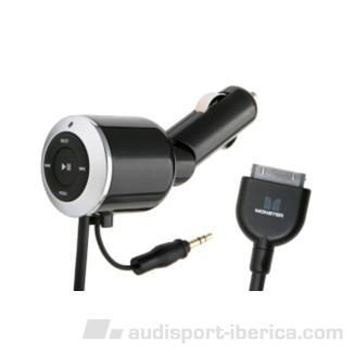

podeis poner unas fotos de como abeis instalado este cable a la consola central y por dnde lo abeis sacado para enxufarlo al ipod. xq esty un poco arto de no poder ver el nombre de las canciones en la concert cn el ipod.

A mi me venia salida jack al lado del mechero, y lo de ver el nombre de las canciones, una utopia.......en mi caso por lo menos.....

En efecto, con el cable este lo que haces es un apaño, y utilizas la entrada aux(iliar) de la radio, lo que quiere decir que le entra el sonido y gracias. No se podran pasar canciones con los mandos del volante (ni de la radio) ni veras info alguna...
yo pense k cn el cable se podrian ver la canciones si no es asi, es tonteria coger el cable teniendo la toma del ipod en la guantera. ademas se pueden pasar las canciones cn el volante.

pues yo tambien estoy interesado en ese cable, Ipod a Jack, porque ahora tengo puesto jack-jack y pierde bastante.
Si alguien sabe donde comprar este cable, estaria muy bien que nos comentara la tienda...

Hola, llevo tiempo mirando por el foro y no me he presentado por que no tengo el Audi aun....pero estoy interesado en este post....alguien lleva instalado esto, es de la pagina oficial de Ipod y esto seria "presumiblemente" garantia de calidad de sonido por la entrada auxiliar , no os parace??
Ademas tambien es valido para el Iphone.Os pongo el enlace http://store.apple.com/es/product/TV873ZM/...Mzc3Mg#overview

Tiene muy buena pinta, ademas te facilita el cambiar de canciones y carpetas.....
Si alguien tiene uno que comente como va, porque quiero pedir uno cuanto antes.....
