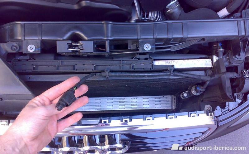

paul2008 Publicado 8 de Junio del 2009 Denunciar Publicado 8 de Junio del 2009 Buenas compañeros, Cambiando el filtro de aire he visto el siguiente cable suelto. Como podeis ver no llega a ningún lado en concreto y no hay conector cercano a el donde meterlo..... Pistas de cuando, posiblemente, me lo han dejado suelto los de audi: --> Al realizar la actualización hace ya varios meses de software y de no se que junta del filtro --> Al cambiarme la parrilla gris piedra en negro brillante Alguien tan amable de mirarlo en su coche please? Al cable se accede quitando el plasticucho con sus 3 o 4 tornillos... . Responder
vwgolf Publicado 8 de Junio del 2009 Denunciar Publicado 8 de Junio del 2009 . Es una sonda NTC que mide la temperatura exterior muy común en todos los módelos del grupo VAG. Debe haber un taladro donde va alojada en el frontal, va a presión. Un saludo. Responder
Rf20vT Publicado 8 de Junio del 2009 Denunciar Publicado 8 de Junio del 2009 Exacto, es el sensor de temperatura exterior. Debe tener alguna pieza soporte o encajada a presión en algún lado de la parrilla Saludos Responder

vwgolf Publicado 8 de Junio del 2009 Denunciar Publicado 8 de Junio del 2009 aaaaamigoooooo!!!! Si alguien sube alguna foto podre ver donde se aloja. Thanks!!!! Creo que va en el tercer aro del emblema de Audi. Un saludo. Responder

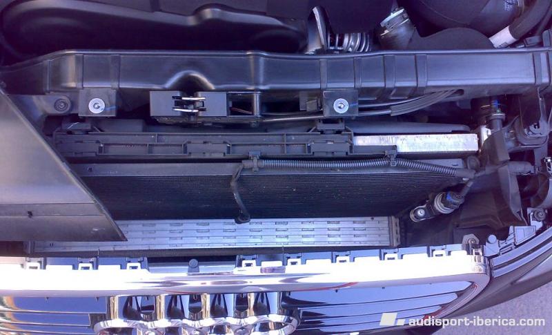

paul2008 Publicado 10 de Junio del 2009 Autor Denunciar Publicado 10 de Junio del 2009 (editado) Alguien puede subir alguna foto de como va el cable? Gracias!!! Editado 10 de Junio del 2009 por paul2008 Responder
Dakota123 Publicado 10 de Junio del 2009 Denunciar Publicado 10 de Junio del 2009 (editado) Si puedo esta tarde te hago la foto, estoy malo en cama Editado 10 de Junio del 2009 por Dakota123 Responder

vwgolf Publicado 10 de Junio del 2009 Denunciar Publicado 10 de Junio del 2009 Alguien puede subir alguna foto de como va el cable? Gracias!!! Mira detrás del emblema de Audi que debe de haber un taladro donde va alojada a presión la sonda de temperatura exterior. Un saludo. Responder

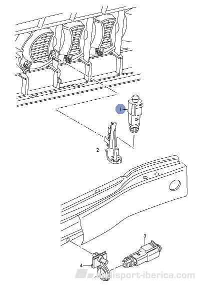

paul2008 Publicado 10 de Junio del 2009 Autor Denunciar Publicado 10 de Junio del 2009 Alguien puede subir alguna foto de como va el cable? Gracias!!! Mira detrás del emblema de Audi que debe de haber un taladro donde va alojada a presión la sonda de temperatura exterior. Un saludo. Ya lo se pero no veo na de na. He conseguido esto del Etka pero yo no tengo por ningún lado ni el nº 2 ni el nº 4 que son los que sujetan los sensores (hay 2 tipos). Se puede apreciar que va detras del emblema de audi. Lo dicho, una foto me vendria de lujo!!!! . Responder
