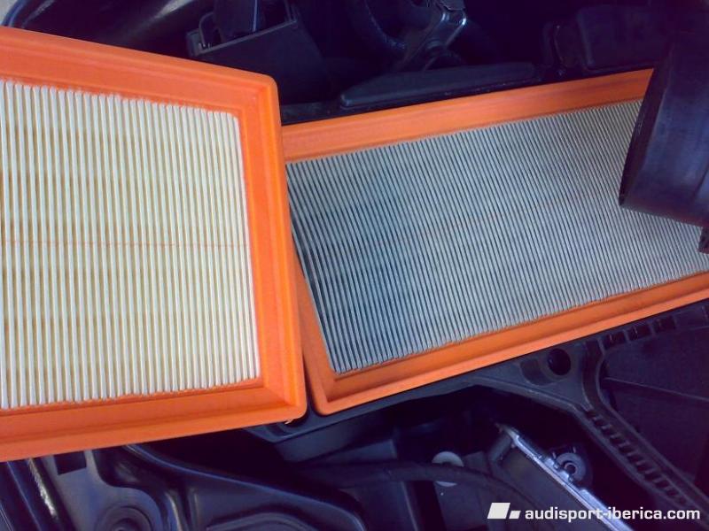

paul2008 Publicado 8 de Junio del 2009 Denunciar Publicado 8 de Junio del 2009 Buenas, He cambiado el filtro de Aire y de paso el del habitaculo. Mi B8 ha cumplido 1 año (como pasa el time) y tiene 17.000km. Como sabeís en principio no se ha de cambiar hasta los 2 años o 30.000kms pero yo particularmete "ni loco" me espero tanto time. Referencia Filtro: . Responder

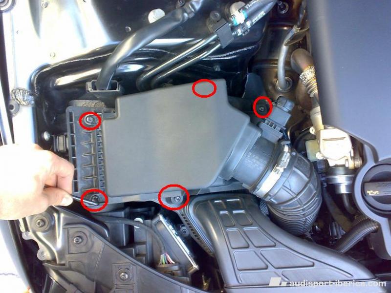

paul2008 Publicado 8 de Junio del 2009 Autor Denunciar Publicado 8 de Junio del 2009 (editado) Para tener un buen acceso al unico tornillo medio escondido es recomendable quitar los plasticos que como veis ya he retirado. Es muy facil, quitar los tornillo y listo. . Editado 8 de Junio del 2009 por paul2008 Responder

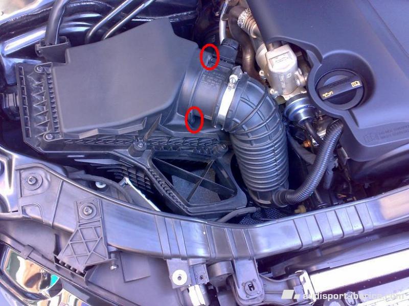

paul2008 Publicado 8 de Junio del 2009 Autor Denunciar Publicado 8 de Junio del 2009 Despues quitamos estos otros 2. Mus sencillo también: . Responder

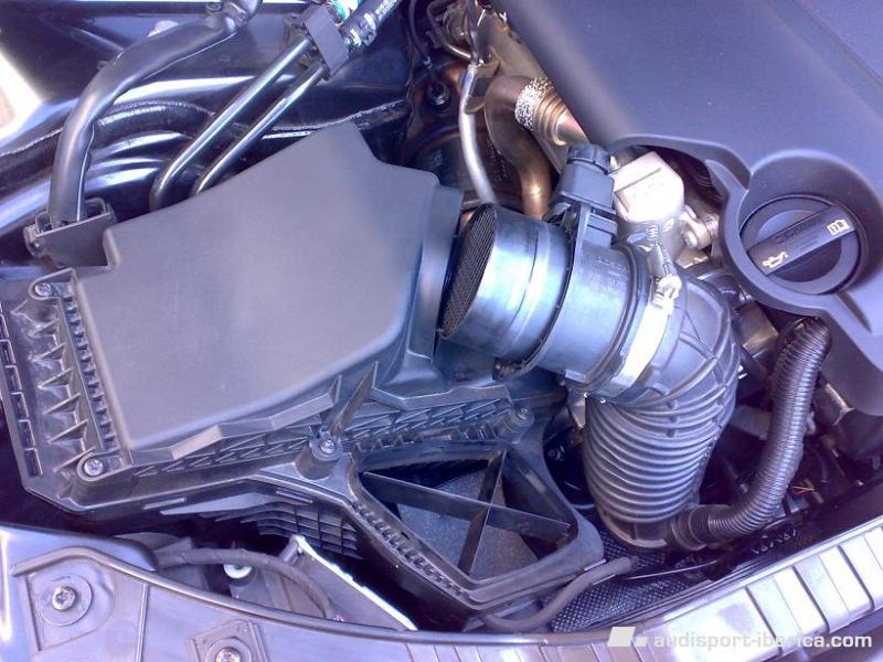

paul2008 Publicado 8 de Junio del 2009 Autor Denunciar Publicado 8 de Junio del 2009 Tiramos un pelin hacia afuera y listo: . Responder
paul2008 Publicado 8 de Junio del 2009 Autor Denunciar Publicado 8 de Junio del 2009 Aqui señalo todos los tornillos a quitar: . Responder

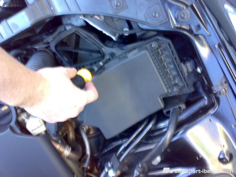

paul2008 Publicado 8 de Junio del 2009 Autor Denunciar Publicado 8 de Junio del 2009 Quitando tornillo con llave torx: . Responder

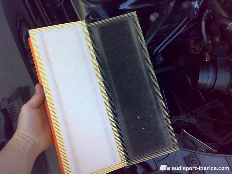

paul2008 Publicado 8 de Junio del 2009 Autor Denunciar Publicado 8 de Junio del 2009 En estas ultimas fotos comprobamos que podria estar más sucio pero le vendra muy bien al coche respirar aire más puro, sobre todo por el consumo: . Responder
paul2008 Publicado 8 de Junio del 2009 Autor Denunciar Publicado 8 de Junio del 2009 Del otro lado se ve con bastante más porqueria.... . Responder

AUDIA4TDI Publicado 9 de Junio del 2009 Denunciar Publicado 9 de Junio del 2009 Perfecto paul, como siempre. Por favor ponos el precio del filtro y si lo has comprado en un conce oficial o en una tienda de repuestos. Saludos.- Responder
Tonimix Publicado 9 de Junio del 2009 Denunciar Publicado 9 de Junio del 2009 Eso, por favor paul, las referencias de donde has comprado los filtros y sus referencias. ¿Por cierto el del habitáculo está en otro post? Responder
paul2008 Publicado 9 de Junio del 2009 Autor Denunciar Publicado 9 de Junio del 2009 Lo he comprado en recambos Audi por unos 20€. Me aplicaron descuento ya que he comprado muchas cosas. La referencia del filtro de aire para el 2.0 TDI 143cv esta en la imagen del principio del post. La referencia del filtro de habitaculo y donde se localiza esta en el otro post, creo recordar que se llama donde esta el filtro del habitaculo? Para el del habitaculo yo he comprado el de carbón activo que es un poco más caro. Saludos! Responder
