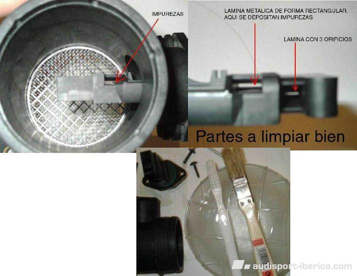

paul2008 Publicado 12 de Diciembre del 2009 Autor Denunciar Publicado 12 de Diciembre del 2009 No hace falta soltar el caudalímetro, con bascular la tapa del filtro vale Eso me parecía a mí. Yo no entiendo de mecánica, pero yo creo que eso no hace falta soltarlo, ¿no? A esto me refiero: Yo he intentado quitar la tapa del filtro sin soltar el caudalímetro pero el tubo no me dejaba realizar la operación de manera comoda. El caudalímetro lleva solo 2 torx, es muy fácil de quitar y no conlleva peligro alguno. EN LO REFERENTE AL CAUDALÍMETRO: Alguien lo ha quitado totalmenre y lo ha limpiado? Responder
calcita Publicado 14 de Diciembre del 2009 Denunciar Publicado 14 de Diciembre del 2009 Por el caudalímetro SOLO pasa aire filtrado. NI LO TOQUEIS, vamos, ni lo mireis!!! Manipularlo puede averiarlo.... Responder
MANCHEGO84 Publicado 14 de Diciembre del 2009 Denunciar Publicado 14 de Diciembre del 2009 Por el caudalímetro SOLO pasa aire filtrado.NI LO TOQUEIS, vamos, ni lo mireis!!! Manipularlo puede averiarlo.... Efectivamente, es bastante delicado... Responder
paul2008 Publicado 15 de Diciembre del 2009 Autor Denunciar Publicado 15 de Diciembre del 2009 (editado) Por el caudalímetro SOLO pasa aire filtrado.NI LO TOQUEIS, vamos, ni lo mireis!!! Manipularlo puede averiarlo.... Quitar el tubo el cual en su interior está el caudalímetro no conlleva peligro alguno, esta lo suficientemente sujeto para que ni se inmute, además tampoco es tan frágil como se piensa mientras no se manipule por dentro. El peligro viene cuando se desmonta totalmente para limpiarlo. Y no es mala idea limpiarlo ya que se llena de carbonilla y porquería y perdemos bastante rendimiento. . Editado 15 de Diciembre del 2009 por paul2008 Responder
guacamol Publicado 15 de Diciembre del 2009 Denunciar Publicado 15 de Diciembre del 2009 Yo no pude bascular la tapa para sacar el filtro. Tuve que quitar los dos tornillos que sujetan el caudalimetro para poder acceder al tornillo que hay debajo del caudalimetro. Está tan apretado que si basculas la tapa sin quitarlo puedes partir algo. Soy otro que piensa que el caudalimetro se ensucia mirandolo. Así que si va bien, ni limpiarlo ni nada. El dia que empiece a fallar, a repuestos a comprar otro y listo. Ni paso por el taller. Saludos. Responder
