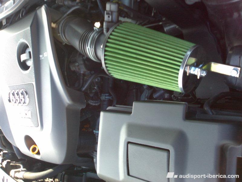

j16908r Publicado 9 de Junio del 2009 Denunciar Publicado 9 de Junio del 2009 De lo poco que se, te puedo decir que con un filtro de sustitución K&N NO notarás aumento en sonoridad del motor... Si en cambio que irá algo más vivo ya que entra algo mas de caudal de aire que con los filtros originales. Para sonoridad supongo que te ganará más con el citado cono de Green. Saludos :crying_anim: negativo no necesitas ir a la audia para nada, el diametro creo recordar que es de 80mm o 8 centimetros, el green de un leon fr tiene el mio montado y lo que se le nota es mas rudo el motor pero potencia ninguna solo porque esta repro.El cono sale por unos 90€. espero que sriva de algo.a mi presonalmente el sonido me gusta muxo mas porque parce un coche mas potente. Responder
andresmaster Publicado 10 de Junio del 2009 Denunciar Publicado 10 de Junio del 2009 Yo tengo justo ese cono green y suena al pelo.... tiene un soplido y un rugido muy guapo... Entre eso, el no-catalizador y el escape que llevo suena de perlas... :crying_anim: Responder

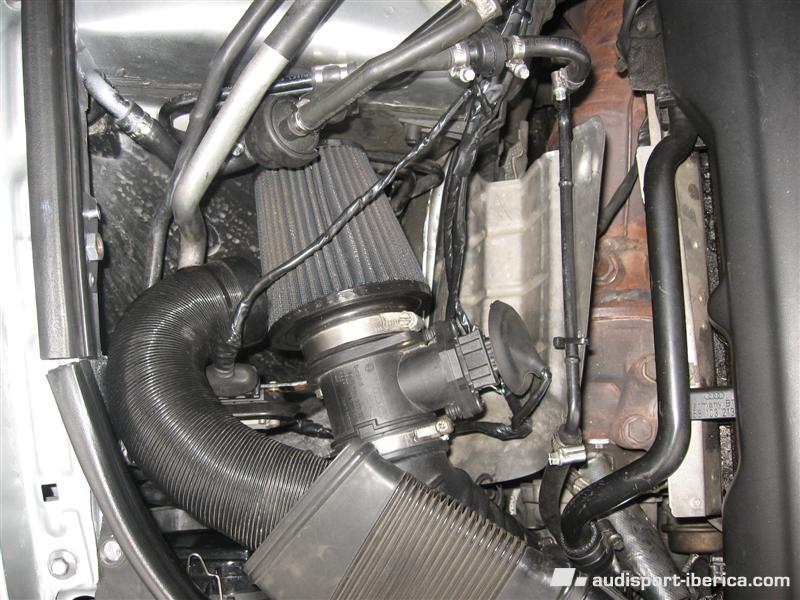

Rf20vT Publicado 10 de Junio del 2009 Denunciar Publicado 10 de Junio del 2009 No te hace falta ningún adaptador, sólo buscar un filtro que sea del diámetro del caudalímetro y listo. Si compras un filtro universal, tendrás que hacer algún soporte para que no vaya bailando el conjunto. Y un consejo, mira de fabricar alguna pantalla aislante del calor que se produce dentro del vano motor, si no, notarás pérdidas de rendimiento. Yo la llevo así provisionalmente. Estoy a la espera de que me lleguen un codo y un tubo de aluminio, y voy a hacer una pantalla aislante con chapa de aluminio y un aislante térmico que encontré en ebay Saludos Responder
