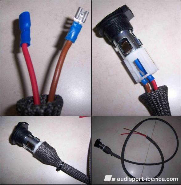

Kolari Publicado 17 de Junio del 2009 Denunciar Publicado 17 de Junio del 2009 Mi opción al no tener el conector original de audi es muy simple gracias a las explicaciones de Velaro. Os pongo una foto de mis conectores tipo faston, el de 12V del centro va protegido exteriormente y el de masa no hace falta ya que así cabe perfectamente. ¿Se sabe algo de la red que va en la tapa para finalizar el brico maletero? ¿Alguien con el etka? Saludos. Responder
