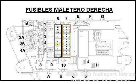

anuevo34 Publicado 25 de Julio del 2012 Denunciar Publicado 25 de Julio del 2012 Mañana toca hacerlo, así que aquí os dejo el esquema del portafusible del lado derecho del maletero, para que situeis el portafusible negro y posición 5. En el esquema se ve pintado de amarillo, precisamente por el color del fusible que hay que poner (20A)......... Si puedo hacer alguna foto mañana la colgaré........ Responder

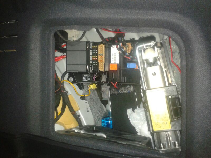

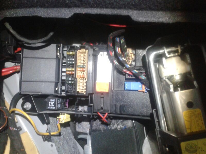

anuevo34 Publicado 25 de Julio del 2012 Denunciar Publicado 25 de Julio del 2012 dos.fotos.reales del portafusibles...... Responder
