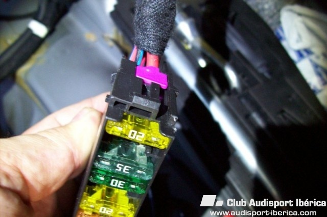

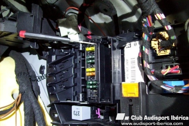

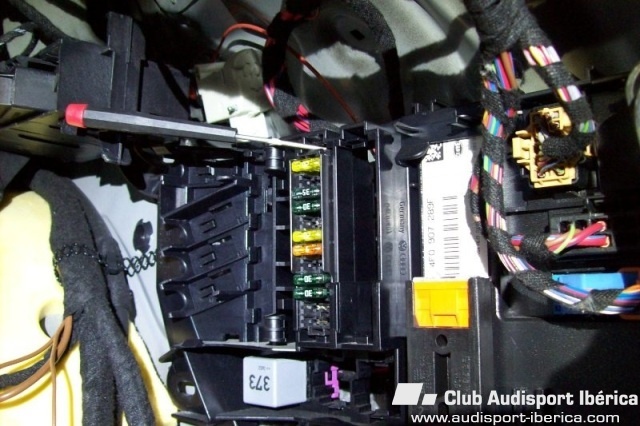

anuevo34 Publicado 8 de Marzo del 2015 Denunciar Publicado 8 de Marzo del 2015 Para juanathan: Liberas la pestaña con un destornillador y sale el portafusible Responder

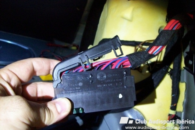

anuevo34 Publicado 8 de Marzo del 2015 Denunciar Publicado 8 de Marzo del 2015 Esto es lo que te queda.......liberas la tapa trasera para acceder al interior y colocar el pin Responder

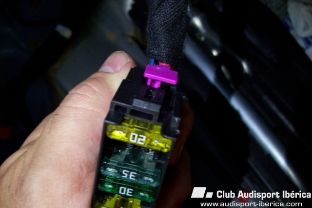

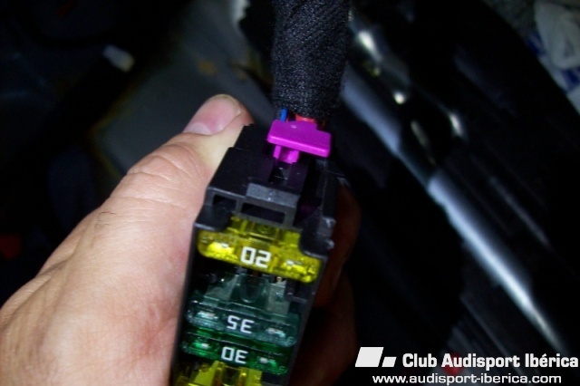

anuevo34 Publicado 8 de Marzo del 2015 Denunciar Publicado 8 de Marzo del 2015 Para poder insertar el pin en su ubicación hay que liberar la pieza morada, sacándola unos milímetros hacia fuera......en la fotos la podrás ver bloqueada y desbloqueada..... ... Responder
