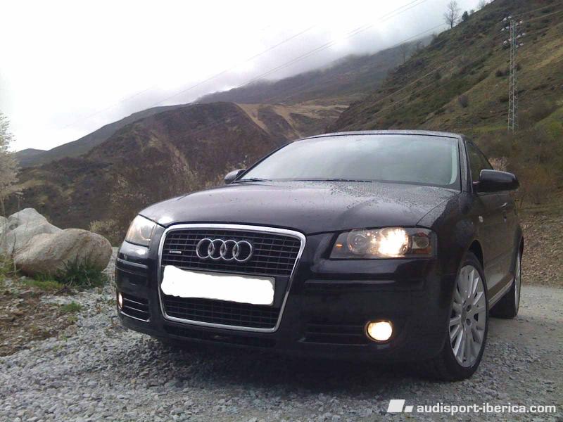

ciej Publicado 10 de Junio del 2009 Denunciar Publicado 10 de Junio del 2009 Hola! necesito vuestra ayuda, estoy apunto de comprar el paragolpes delantero del S3 , los de la tienda me dicen que me sirve sin ningun problema e incluso la parrilla central y las antinieblas tambn me sirve, solo deveria pedir las rejillas de las antinieblas. Yo tengo mis dudas y antes de tirar el dinero os pido consejo. A continuacion os dejo el enlace del paragolpes y una foto de mi coche actual. espero respuestas rapidad pues economicamente me sale mejor pedirlo esta semana. muchisimas gracias un saludo! http://www.autooutlet.es/epages/61433225.sf/sec8tqs_xbUOg_/?ObjectPath=/Shops/61433225/Products/AU130 Responder
MARCO A3 Publicado 10 de Junio del 2009 Denunciar Publicado 10 de Junio del 2009 no se puede se tiene que cambiar la rajilla entera y el capó. Responder
rlaurent Publicado 10 de Junio del 2009 Denunciar Publicado 10 de Junio del 2009 Para montar ese parachoques, solo puedes aprovechar el capo. Los antinieblas NO te sirven, pues no tienes el parachoques s-line. Por lo que vale (y visto que tienes que comprar el resto) te aconsejo que te montes el original de plastico, y no solo porque este sea de fibra (los soportes no seran los mismos ni encajara al 100%, sino por lo que he leido: "HOMOLOGABLE (RECOMENDAMOS PROYECTO INGENIERO Y CERTIFICADO DEL TALLER PARA EL PROCESO DE HOMOLOGADO) " O sea, que no esta homologado y tienes que hacer una homologacion (minimo 150€ + ITV) Si realmente no puedes aprovechar "nada", mejor pillatelo todo original. Responder
Yp6 Publicado 10 de Junio del 2009 Denunciar Publicado 10 de Junio del 2009 Como dice el compañero rlaurent solo te vale el capó, todo lo demas tienes que cambiarlo, y si es posible compralo todo que sea original Responder
rlaurent Publicado 11 de Junio del 2009 Denunciar Publicado 11 de Junio del 2009 Pongo aqui lo que te acabo de enviar por privado Para asegurarte que realmente te sirve, ten en cuenta este detalle:- Los antinieblas S3 o s-line (son los mismos), son completamente redondos. - Los antinieblas "normales" (que juraria son los que llevas tu) tienen la parte superior achatada. Si tus antinieblas son completamente redondos, entonces si te valen. Responder

ciej Publicado 12 de Junio del 2009 Autor Denunciar Publicado 12 de Junio del 2009 muchas gracias a todos por la ayuda prestada! os hare caso y me lo pillare original pero a fin de mes del mes que viene pues tengo entendido que la broma me costara 1000€ n? Parrilla central 2 aninieblas 2 rejillas paragolpes alguien me podria decir el sitio mas idoneo para esta compra? y montaje? soy de barcelona! espero respuestas muchisimas gracias saludos Responder
DamiA3 Publicado 12 de Junio del 2009 Denunciar Publicado 12 de Junio del 2009 Muchos dicen q hace falta cambiar capo, frente de plastico, vigueta de hierro, etc,etc. Es todo mentira. El unico modelo q se debe cambiar capo es el modelo q no tiene parrilla completa. Siendo el modelo de la parrilla completa solo hace falta paragolpes S3, parrilla S3, y rejillas antinieblas S3, (enel caso q no fuese paragolpes s-line, abria q cambiar antinieblas). La vigueta de hierro solo hay q cortar un trocito por q molesta para acoplar el paragolpes. Yo ya estoy de gestiones para convertir a mi calamar en un S3 de palo. Responder
rlaurent Publicado 12 de Junio del 2009 Denunciar Publicado 12 de Junio del 2009 Y no te olvides de los conectores de los antinieblas!!!! En el post destacado de referncias utiles seguro que lo encuentras! Responder
