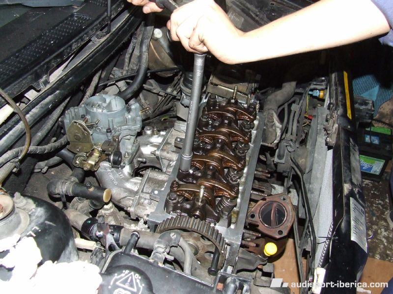

Borja_racing Publicado 23 de Junio del 2009 Denunciar Publicado 23 de Junio del 2009 (editado) El que tu dices es el Ax sport frances, que montaba los dobles carburadores webber de doble cuerpo de 45, como los del 205 rallye, pero en ves de totalmente perpendiculares, con algo de inclinación los colectores (por falta de espacio). EL ax sport y gt de comercialización española montaban bloque 1.4 y un carburador solex de doble cuerpo. ( la diferencia del ax gt y el sport son unicamente los extras, el sport traia menos cosas para pesar menos y andar mas, el nuestro tiene E/E y cierre.) Los cv que declara son 85, y el arbol que le hemos montado proviene de un 205 rallye, es la tipica preparación para calle. Ahora mismo no recuerdo que grados tenia, pero tiene bastante cruce, al 205 rallye le sacaban los mas de 100cv a base de esprimir mucho ese 1.3, y de tener un cruce bastante grande, andando todo en altas, de ahí que si al 205 le metes un arbol con aún mas cruce, se convierta en un coche con un unico uso, la competición (Como el caso del de Nokturno, que anda todo en altas). Lo bueno que tiene este arbol que le pusimos es que ademas de dar un cruce bastante majo (como comprar uno especifico para el ax), te sale por unos 70 euros de segunda mano, eso unido a los 60 euros del rebaje de culata, y los 70 del juego de juntas, contando que hicismos nosotros todos y desechando otros gastos, pues se nos ha quedado en una preparación bastante maja por un precio asequible, bueno abria que sumar el radiador con electros de saxo, que fueron 50 euros en desguace. Lo cierto es que nos vamos a dejar 4 veces lo que pagamos en el put* AX, pero como suelen decir, sarna con gusto, no pica jaja. edito: El caso no son los escasos 90 caballos que tendrá en este momento, que no creo ni que llege, ya que lo que mas hemos ganado ha sido tirón en altas, sino que como suelen decir, mas vale 1 kilo de menos que un cv de mas , y este pequeñin, pesa 720 kg . Lo mejor es lo divertido que es de conducir, aunque vayas suave, vas disfrutando, no se como explicarlo... no te da nada hecho, hasta la curva mas normal puede ser divertida. Editado 23 de Junio del 2009 por Borja_racing Responder

Borja_racing Publicado 23 de Junio del 2009 Denunciar Publicado 23 de Junio del 2009 Pues ya te digo yo que sport y gt son el mismo motor, igualito vaya, por cierto, bloque y culata de aluminio, tegnologia punta jaja. Y no te discuto que no sean 4 chapas, pero no creas que nuestro 80 es mucho mas seguro, vamos mas lo es por que tenemos bastante mas chapa por delante, pero lo que pesa con el tamaño que tiene le delata, 1050 kilos con esa enbergadura, mucha chapa tampoco puede tener, y sistemas de seguridad... el cinturón jaja. Ahora cuando le pongamos la suspensión le llevaremos algún dia a miranda (circuito) que ahí "no" hay peligro. Aqui te dejo una fotillo montando la culata, ahí se ve el carbu y demas. Responder
