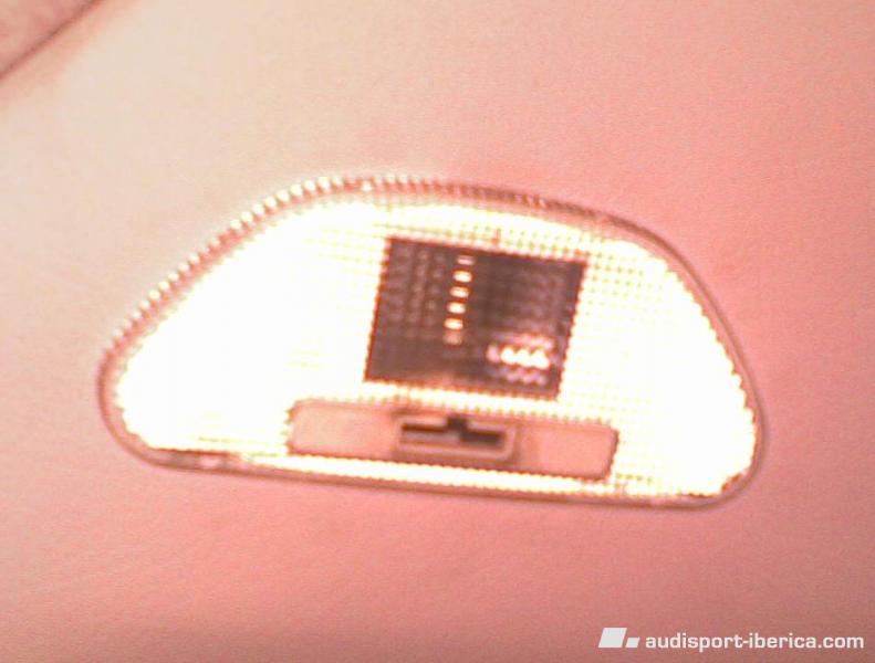

1.9TDI Publicado 11 de Junio del 2009 Denunciar Publicado 11 de Junio del 2009 Bueno, pues os pongo la foto por si alguien tiene idea de como se puede soltar la lampara interior trasera, ya que necesito cambiar la bombilla. Un saludo y gracias. Responder
A4_1.9 Publicado 11 de Junio del 2009 Denunciar Publicado 11 de Junio del 2009 por abajo creo que tiene una muesta, mete un destornillador plano y haz palanca (sale a presion) Saludos Responder
1.9TDI Publicado 12 de Junio del 2009 Autor Denunciar Publicado 12 de Junio del 2009 por abajo creo que tiene una muesta, mete un destornillador plano y haz palanca (sale a presion)Saludos Ok, muchas gracias. Ya te comentare si el intento es fructífero. Responder
