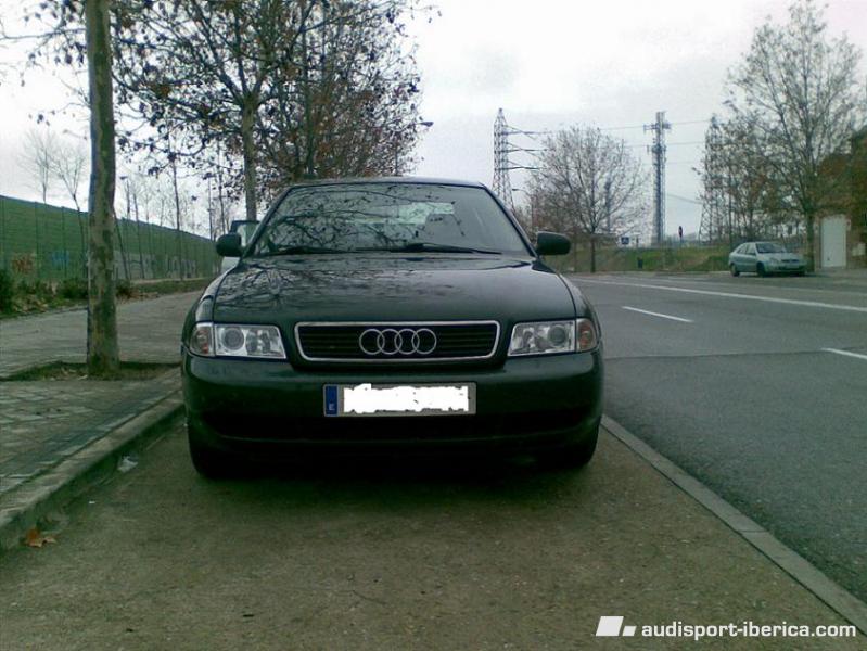

pequeñajo Publicado 15 de Junio del 2009 Denunciar Publicado 15 de Junio del 2009 yo le puse también unos Depo imitación restyling, pero no monobloque, los que llevan el intermitente a parte. Quedan bien, la instalación es super sencilla (quitar y poner, no hace falta cortar chapa), y te sirven los motores de regulación de altura de los faros de origen una foto Saludos Responder

pequeñajo Publicado 16 de Junio del 2009 Denunciar Publicado 16 de Junio del 2009 hola los faros e intermitentes los compré a un distribuidor de cecauto en Madrid, asi que es bastante fácil encontrarlos (si no encontráis ninguno, llamas a Cecauto y te dicen su distribuidor de la zona). El precio de todo serian unos 240€ aprox., pero por ebay los encontraréis mucho más baratos seguro. para instalarlos en el siguiente orden: quitas el intermitente, quitas el faro, en la parte de los conectores hay como una cajita cuadrada, que es el motorcillo de regulación, giras y tiras de él y sale (tiene como un émbolo o "pirulo"). Colocas el motorcillo en el faro nuevo (el "pirulo" va encajado en una especie de pinza), cocas faro e intermitente y listo. Encajan perfectamente. No os olvidéis de regular los faros para no ir deslumbrando al personal Ya de paso si le pones unas buenas bombillas (yo llevo Philips vision plus) alumbran bastante bien, con luz blanca Un saludo Responder
