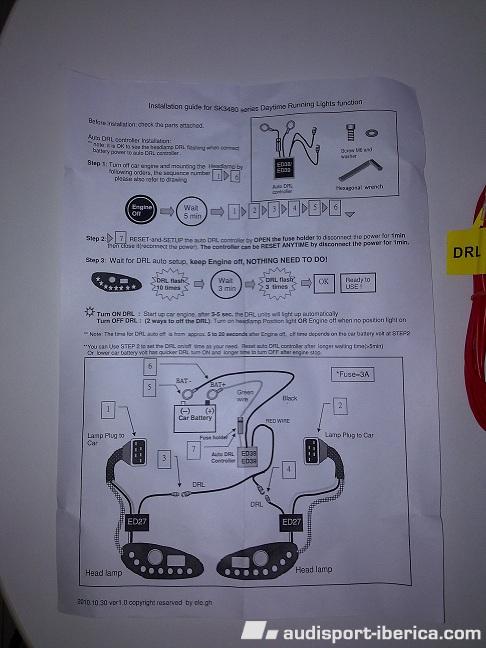

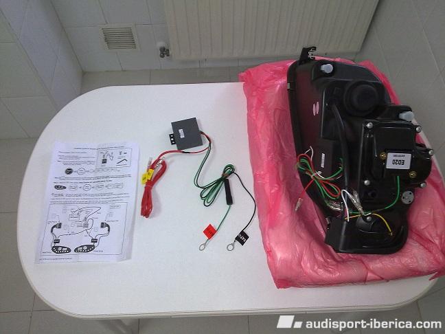

todopoder Publicado 25 de Abril del 2011 Autor Denunciar Publicado 25 de Abril del 2011 Es muy fácil la conexión, el único rollo es buscar un lugar donde acoplar esta caja común, por lo demás no tiene mayor problema.. Responder

todopoder Publicado 26 de Abril del 2011 Autor Denunciar Publicado 26 de Abril del 2011 Si Rafa son exáctamente los mismoos, son los que mas me gustan por la forma que tienen los leds tipo A5 y porque tienen el portalámparas H7 para el cruce y de esta manera le doy utilidad al kit de xenon welldone tb en H7. Es curioso como atenua la intensidad cuando accionas posición y cruce. Otra particularidad es cuando cortas el contacto y apagas el coche, se mantienen los leds encendidos a plena potencia y hasta que no cierras con las llave no se apagan, y en este caso se apagan transcurridos unos diez segundos...., ahora si puedo decir que estoy contento con unos leds........ Ayer los monté y provisionalmente extendí los cables por encima del motor para hacerlos funcionar, los que son común para los dos, pero vamos ya están montados en su sitio, intercambio de lámparas... y deseando de probarlos a la luz del sol...., hombre yo pienso que aunque dan bastante mas luz que los anteriores, todavía les queda un rato para igualarse a los originales....., pero creo esta vez si pueden cumplen su función Responder
